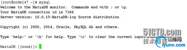

7,初始化mysql
[iyunv@node144 mysql]# cd /usr/local/mysql
[iyunv@node144 mysql]# scripts/mysql_install_db  --user=mysql --datadir=/data/mariadb --skip-name-resolve --basedir=/usr/local/mysql
[iyunv@node144 mysql]# service mysqld start
Starting MySQL. SUCCESS!

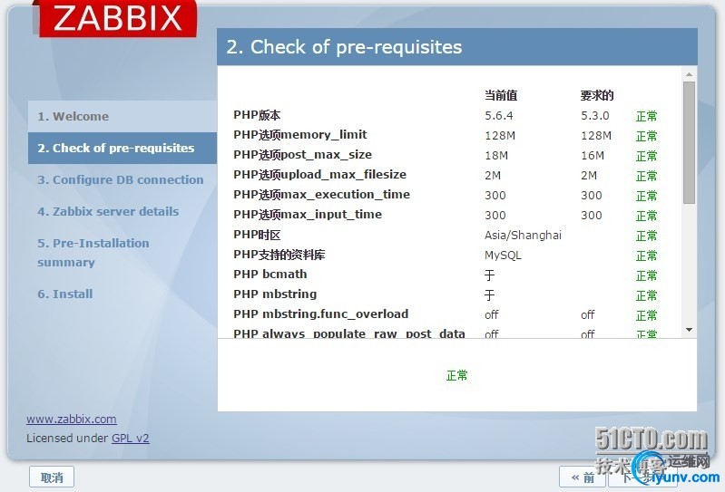

编译安装zabbix
下载地址:http://www.zabbix.com/download.php
# tar -zxvf zabbix-2.4.3.tar.gz
创建用户:
# groupadd zabbix
# useradd -g zabbix zabbix
注意:同时安装了server和agent的节点上,建议其运行用户不要相同。
创建数据库:
server和proxy的运行都依赖于数据库,agent则不需要。
以MySQL数据库为例:
mysql> CREATE DATABASE zabbix CHARACTER SET utf8 COLLATE utf8_bin;
mysql> GRANT ALL ON zabbix.* TO zbuser@'%' IDENTIFIED BY 'zbpass';
# 请按需要修改用户名和密码;
shell> mysql -u -p zabbix < database/mysql/schema.sql
# 如果仅为proxy创建数据库,只导入schema.sql即可;否则,请继续下面的步骤;
shell> mysql -u -p zabbix < database/mysql/images.sql
shell> mysql -u -p zabbix < database/mysql/data.sql
编译安装zabbix:
同时安装server和agent,并支持将数据放入mysql数据中,可使用类似如下配置命令:
./configure --enable-server --enable-agent --with-mysql --enable-ipv6 --with-net-snmp --with-libcurl --with-ssh2
如果仅安装server,并支持将数据放入mysql数据中,可使用类似如下配置命令:
./configure --enable-server --with-mysql --with-net-snmp --with-libcurl
如果仅安装proxy,并支持将数据放入mysql数据中,可使用类似如下配置命令:
./configure --prefix=/usr --enable-proxy --with-net-snmp --with-mysql --with-ssh2

复制zabbix前端页面
[iyunv@node147 tmp]# cp -a /usr/local/src/zabbix-2.4.3/frontends/php /usr/loca/nginx/html/zabbix
复制windows下的字体,不然显示不了中文
控制面板-->字体   复制简体中文到下面的目录,并改名
[iyunv@node147 fonts]# cd /usr/local/nginx/html/zabbix/fonts
[iyunv@node147 fonts]# ls
DejaVuSans.ttf  simkai.ttf
[iyunv@node147 fonts]# mv DejaVuSans.ttf DejaVuSans.ttf.bak
[iyunv@node147 fonts]# mv simkai.ttf DejaVuSans.ttf
[iyunv@node147 fonts]# vim /etc/default/locale
#  File generated by update-locale
LANG=zh_CN.UTF-8
安装中文包
修改zabbix配置文件
root@node144 src]# vim /usr/local/zabbix/etc/zabbix_server.conf
DBHost=127.0.0.1  #连接数据库的主机
DBName=zabbix
DBUser=zabbix
DBPassword=redhat
AlertScriptsPath=${datadir}/zabbix/alertscripts  #报警脚本的路径,有时候脚本不能报警可修改
ExternalScripts=${datadir}/zabbix/externalscripts

连接数据库的配置
