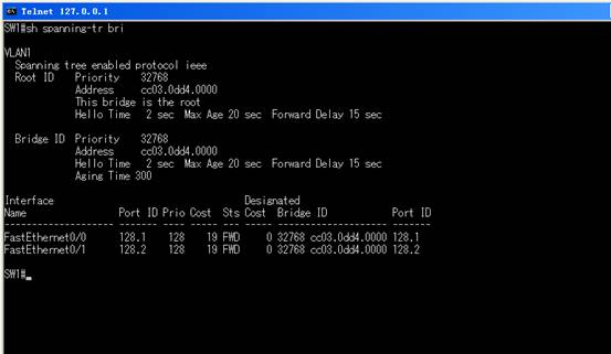

  登陆SW1打开cmd命令行输入“telnet 127.0.0.1 2003”查看:

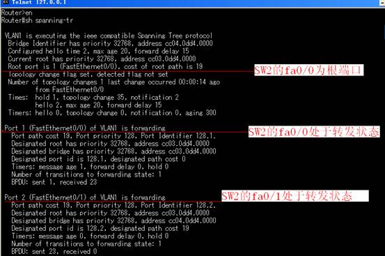

  登陆SW2打开cmd命令行输入“telnet 127.0.0.1 2004”查看:
