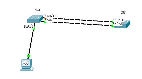

  打开Packet Tracert建立拓扑如下:
   说明:由上图可以看出STP网络中的根桥是SW1。而SW0的fa0/10为阻塞端口。
1、配置SW0 上开启BPDUGuard和RootGuard保护:
Switch>en
Switch#conf t
Switch(config)#host SW0
SW0(config)#int fa0/1
SW0(config-if)#switchport mode access
SW0(config-if)#spanning-tr portfast
SW0(config-if)#spanning-tr bpduguard enable
SW0(config-if)#exit
SW0(config)#int fa0/15
SW0(config-if)#spanning-tr guard root
SW0(config-if)#exit
移除计算机PC0,并拉进一台交换机连接到fa0/1观察BPDU Guard产生的效果:
在SW0 的fa0/15的端口上接入一台新交换机,并对新加入的交换机进行如下配置:
Switch>en
Switch#sh spanning-tr
Switch#conf t
Switch(config)#spanning-tr vlan 1 priority 4096
观察Root Guard产生的效果:
从实验效果上可以看出PBDUGuard 和RootGuard 可以防止未经授权的非法设备接入网络,并且保护现有网络不受任何影响。
