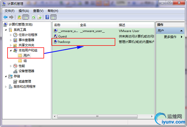

2.3 修改系统管理员名字  经过两天多次探索,为了使Eclipse能正常对Hadoop集群的HDFS上的文件能进行修改和删除,所以修改你工作时所用的Win7系统管理员名字,默认一般为"Administrator",把它修改为"hadoop",此用户名与Hadoop集群普通用户一致,大家应该记得我们Hadoop集群中所有的机器都有一个普通用户——hadoop,而且Hadoop运行也是用这个用户进行的。为了不至于为权限苦恼,我们可以修改Win7上系统管理员的姓名,这样就避免出现该用户在Hadoop集群上没有权限等都疼问题,会导致在Eclipse中对Hadoop集群的HDFS创建和删除文件受影响。
  你可以做一下实验,查看Master.Hadoop机器上"/usr/hadoop/logs"下面的日志。发现权限不够,不能进行"Write"操作,网上有几种解决方案,但是对Hadoop1.0不起作用,详情见"常见问题FAQ_2"。下面我们进行修改管理员名字。
  首先"右击"桌面上图标"我的电脑",选择"管理",弹出界面如下:
  接着选择"本地用户和组",展开"用户",找到系统管理员"Administrator",修改其为"hadoop",操作结果如下图:
  最后,把电脑进行"注销"或者"重启电脑",这样才能使管理员才能用这个名字。

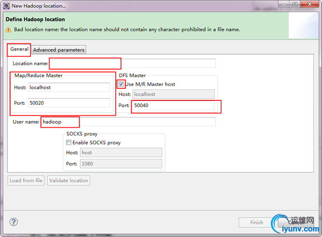

  第四步:建立与Hadoop集群的连接,在Eclipse软件下面的"Map/Reduce Locations"进行右击,弹出一个选项,选择"New Hadoop Location",然后弹出一个窗体。
  注意上图中的红色标注的地方,是需要我们关注的地方。
  • Location Name:可以任意其,标识一个"Map/Reduce Location"
  • Map/Reduce Master
    Host:192.168.1.2(Master.Hadoop的IP地址)
    Port:9001
  • DFS Master
    Use M/R Master host:前面的勾上。(因为我们的NameNode和JobTracker都在一个机器上。)
    Port:9000
  • User name:hadoop(默认为Win系统管理员名字,因为我们之前改了所以这里就变成了hadoop。)
  备注:这里面的Host、Port分别为你在mapred-site.xml、core-site.xml中配置的地址及端口。不清楚的可以参考"Hadoop集群_第5期_Hadoop安装配置_V1.0"进行查看。

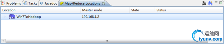

  点击"finish"之后,会发现Eclipse软件下面的"Map/Reduce Locations"出现一条信息,就是我们刚才建立的"Map/Reduce Location"。

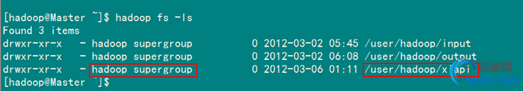

  右击"Win7ToHadoopàuseràhadoop"可以尝试建立一个"文件夹--xiapi",然后右击刷新就能查看我们刚才建立的文件夹。
  创建完之后,并刷新,显示结果如下:
  用SecureCRT远程登录"Master.Hadoop"服务器,用下面命令查看是否已经建立一个"xiapi"的文件夹。
hadoop fs -ls
  到此为止,我们的Hadoop Eclipse开发环境已经配置完毕,不尽兴的同学可以上传点本地文件到HDFS分布式文件上,可以互相对比意见文件是否已经上传成功。

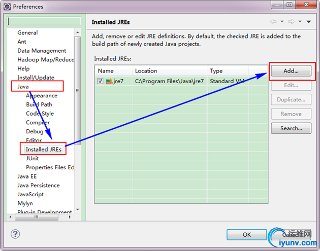

3、Eclipse运行WordCount程序 3.1 配置Eclipse的JDK   如果电脑上不仅仅安装的JDK6.0,那么要确定一下Eclipse的平台的默认JDK是否6.0。从"Window"菜单下选择"Preference",弹出一个窗体,从窗体的左侧找见"Java",选择"Installed JREs",然后添加JDK6.0。下面是我的默认选择JRE。
  下面是没有添加之前的设置如下:

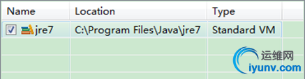

  下面是添加完JDK6.0之后结果如下:

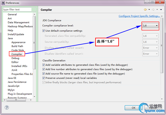

  接着设置Complier。

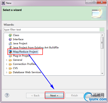

3.3 创建MapReduce项目   从"File"菜单,选择"Other",找到"Map/Reduce Project",然后选择它。
  接着,填写MapReduce工程的名字为"WordCountProject",点击"finish"完成。
  目前为止我们已经成功创建了MapReduce项目,我们发现在Eclipse软件的左侧多了我们的刚才建立的项目。

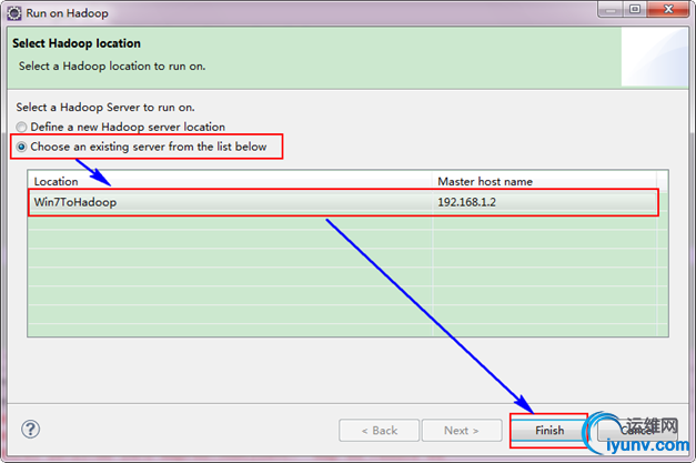

3.5 运行WordCount程序  选择"Wordcount.java"程序,右击一次按照"Run ASàRun on Hadoop"运行。然后会弹出如下图,按照下图进行操作。
  运行结果如下:
  从上图中我们得知我们的程序已经运行成功了。
