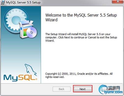

  第一步:双击"msi"安装文件,出现如图1.1-1界面——"MySQL安装向导",按"Next"继续。
图1.1-1 MySQL安装向导

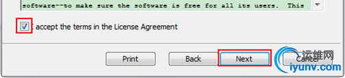

  第二步:在"I accept …."前面勾上,同意协议,按"Next"按钮继续。
图1.1-2 软件协议

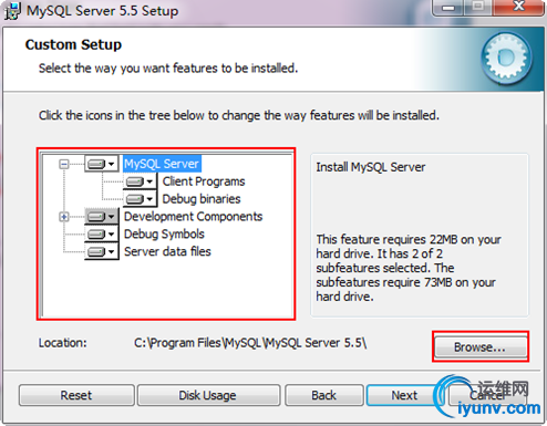

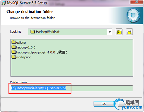

  第四步:选择组件及更改文件夹位置。
图1.1-4 自定义界面
  所有可用组件列入定制安装对话框左侧的树状视图内。未安装的组件用红色X 图标表示;已经安装的组件有灰色图标。要想更改组件,点击该组件的图标并从下拉列表中选择新的选项。组件选择了默认安装位置我会更改一下,点击Browse。
图1.1-5 路径选择
  按"OK"按钮返回,并按"Next"按钮继续。
  备注:安装mysql的路径中,不能含有中文

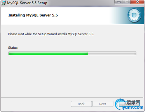

  第六步:正在安装中,请稍候……
图1.1-7 正在安装

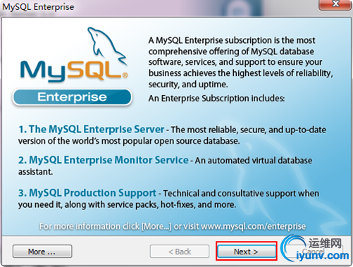

  第七步:弹出一个页面来,是关于介绍MySQL企业版的信息,没有什么可操作的,按"Next"按钮继续。
图1.1-8 MySQL企业版介绍
  然后弹出一个类似界面,接着按"Next"按钮继续。

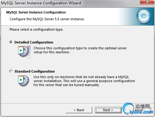

  第十步:选择配置类型,可以选择两种配置类型:Detailed Configuration(详细配置)和Standard Configuration(标准配置)。Standard Configuration(标准配置)选项适合想要快速启动MySQL而不必考虑服务器配置的新用户。详细配置选项适合想要更加细粒度控制服务器配置的高级用户。我们选择"Detailed Configuration",方便熟悉配置过程
图1.1-11 配置类型
  备注
  如果你是MySQL的新手,需要配置为单用户开发机的服务器,Standard Configuration(标准配置)应当适合你的需求。选择Standard Configuration(标准配置)选项,则 MySQL Configuration Wizard(配置向导)自动设置所有配置选项,但不包括服务选项和安全选项。
  Standard Configuration(标准配置)设置选项可能与安装MySQL的系统不兼容。如果系统上已经安装了MySQL和你想要配置的安装,建议选择详细配置。

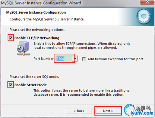

  第十五步:进行网络配置,在Networking Options(网络选项)对话框中可以启用或禁用TCP/IP网络,并配置用来连接MySQL服务器的端口号。默认情况启用TCP/IP网络。要想禁用TCP/IP网络,取消选择Enable TCP/IP Networking选项旁边的检查框。默认使用3306端口。要想更访问MySQL使用的端口,从下拉框选择一个新端口号或直接向下拉框输入新的端口号。如果你选择的端口号已经被占用,将提示确认选择的端口号。我们保持默认选项,按"Next"按钮继续。
图1.1-16 网络配置

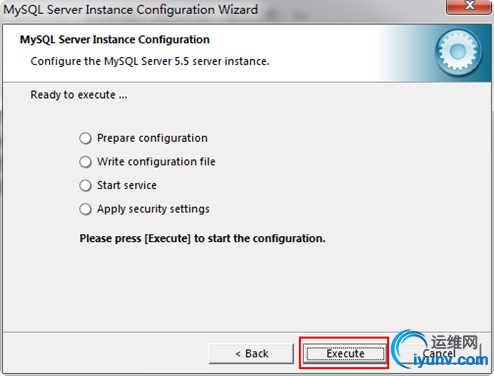

  第十九步:确认设置无误,如果有误,按"Back"返回检查。如果没有,按"Execute"使设置生效。
图1.1-20 确认配置

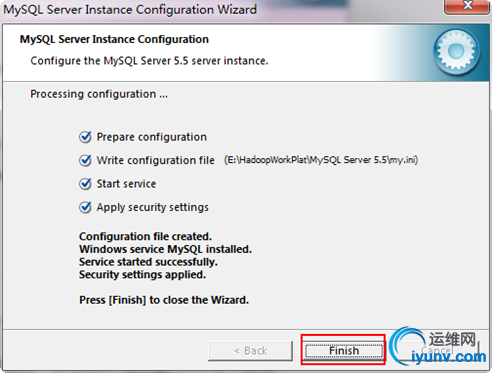

  第二十步:设置完毕,按"Finish"按钮结束MySQL的安装与配置。
图1.1-21 配置完成

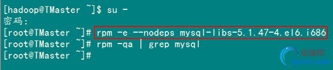

  在安装MySQL之前,先检查CentOS系统中是否已经安装了一个MySQL,如果已经安装先卸载,不然会导致安装的MySQL失败
  用下面命令查看系统之前是否已安装MySQL。
rpm -qa | grep mysql
  查看结果如下:
  从上图得知,CentOS6.0系统自带了一个MySQL,我们需要删除这个老版本,用root用户执行下面语句。
rpm -e --nodeps mysql-libs-5.1.47-4.el6.i686
  上图中,我们先切换到"root"用户下,然后执行删除语句,删除之后,我们再次查看,发现已经成功删除了CentOS6.0自带的旧MySQL版本。

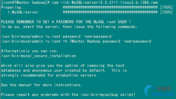

  第二步:安装MySQL服务端。用"root"用户运行如下命令进行安装:(备注:以下步骤都是用"root"用户执行。)
rpm -ivh MySQL-server-5.5.21-1.linux2.6.i386.rpm
  通过SecureCRT查看如下:
  如出现如上信息,服务端安装完毕。

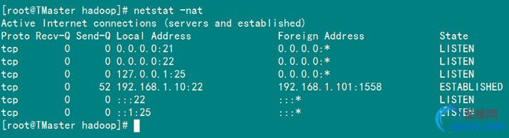

  第三步:检测MySQL 3306端口是否安打开。测试是否成功可运行netstat看MySQL端口是否打开,如打开表示服务已经启动,安装成功。MySQL默认的端口是3306。
netstat -nat
  从上图中发现并没有与"3306"有关的信息,说明"MySQL服务器"没有启动。通过下面命令启动MySQL。
service mysql start
  从上图中已经发现我们的MySQL服务器已经起来了。

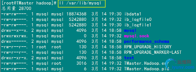

  第五步:MySQL的几个重要目录。MySQL安装完成后不像SQL Server默认安装在一个目录,它的数据库文件配置文件命令文件分别不同目录,了解这些目录非常重要,尤其对于Linux的初学者,因为 Linux本身的目录结构就比较复杂,如果搞不清楚MySQL的安装目录那就无从谈起深入学习。
  下面就介绍一下这几个目录。
a、数据库目录
/var/lib/mysql/
b、配置文件
/usr/share/mysql(mysql.server命令及配置文件)
c、相关命令
/usr/bin(mysqladmin mysqldump等命令)
d、启动脚本
/etc/rc.d/init.d/(启动脚本文件mysql的目录)
如:/etc/rc.d/init.d/mysql start/restart/stop/status
  下面就分别展示上面的几个目录内容:

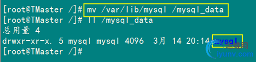

  • 把"/var/lib/mysql"整个目录移到"/mysql_data"
mv /var/lib/mysql /mysql_data
  这样就把MySQL的数据文件移动到了"/mysql_data/mysql"下。

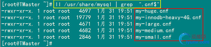

  备注:"/usr/share/mysql/"下有好几个结尾为cnf的文件,它们的作用分别是。
a、my-small.cnf:是为了小型数据库而设计的。不应该把这个模型用于含有一些常用项目的数据库。
b、my-medium.cnf:是为中等规模的数据库而设计的。如果你正在企业中使用RHEL,可能会比这个操作系统的最小RAM需求(256MB)明显多得多的物理内存。由此可见,如果有那么多RAM内存可以使用,自然可以在同一台机器上运行其它服务。
c、my-large.cnf:是为专用于一个SQL数据库的计算机而设计的。由于它可以为该数据库使用多达512MB的内存,所以在这种类型的系统上将需要至少1GB的RAM,以便它能够同时处理操作系统与数据库应用程序。
d、my-huge.cnf:是为企业中的数据库而设计的。这样的数据库要求专用服务器和1GB或1GB以上的RAM。
这些选择高度依赖于内存的数量、计算机的运算速度、数据库的细节大小、访问数据库的用户数量以及在数据库中装入并访问数据的用户数量。随着数据库和用户的不断增加,数据库的性能可能会发生变化。
  备注:这里我们根据实际情况,选择了"my-medium.cnf"进行配置。

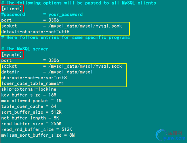

  • 编辑MySQL的配置文件"/etc/my.cnf"
  为保证MySQL能够正常工作,需要指明"mysql.sock"文件的产生位置,以及默认编码修改为UTF-8。用下面命令:
vim /etc /my.cnf
  需要修改和添加的内容如下:
    【client
socket = /mysql_data/mysql/mysql.sock
default-character-set=utf8
    【mysqld
datadir         =/mysql_data/mysql
character-set-server=utf8
lower_case_table_names=1(注意linux下mysql安装完后是默认:区分表名的大小写,不区分列名的大小写;lower_case_table_names = 0 0:区分大小写,1:不区分大小写)
  备注:【client】和【mysqld】设置的编码时前地名称不一样。

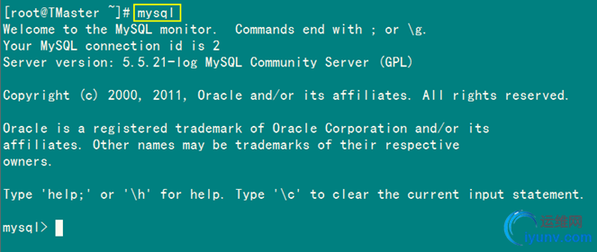

  • 修改前,直接登录
  在没有添加密码前,直接输入"mysql"就能登录到MySQL数据库里。

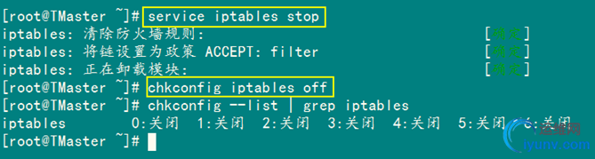

  第二种:关闭防火墙
  通过下面两个命令使防火墙关闭,并且永远不起作用。
service iptables stop
chkconfig iptables off
  我们在这里为了方便,采用第二种方法,执行效果如下。

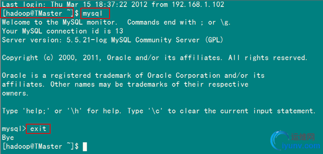

  第十步:删除空用户,增强安全。
  目前为止我们都是以"root"的身份进行的,但是当我们切换至普通用户登录MySQL时,直接输入"mysql"就进去了,我们刚才不是设置密码了吗?怎么就失效了呢?说明有空用户存在。先用命令"exit"退出,在按照下面命令进行修正。
     解决步骤如下:
  • 以MySQL用户"root"用密码形式登录。
mysql -u root -p
  • 删除空用户,强烈建议。
mysql>delete from mysql.user where user='';
  • 刷新权限表,以便可以使更改立即生效。
mysql>flush privileges;
  • 输入"exit",退出MySQL。
mysql>exit
  • 再重新以"mysql"登录测试
mysql
     发现以"mysql"登录已经失效,必须以"mysql –u root -p"才能登录。

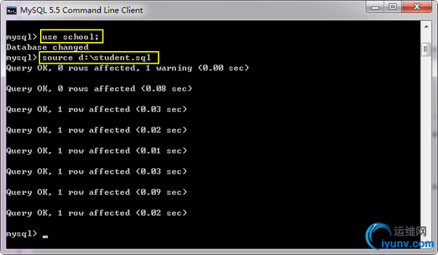

  首先创建数据库"school",使用下面命令进行:
create database school;
      然后通过以下几句话,把我们事先准备好的sql语句(student.sql事先放到了D盘目录)导入到刚创建的"school"数据库中。用到的命令如下:
use school;
source d:\student.sql
      "student.sql"中的内容如下所示:

      执行结果如下所示:

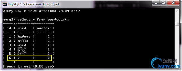

      查询刚才创建的数据库表"student"的内容。
      结果发现显示是乱码,记得我当时是设置的UTF-8,怎么就出现乱码了呢?其实我们使用的操作系统的系统为中文,且它的默认编码是gbk,而MySQL的编码有两种,它们分别是:
  【client】:客户端的字符集。客户端默认字符集。当客户端向服务器发送请求时,请求以该字符集进行编码。
  【mysqld】:服务器字符集,默认情况下所采用的。
      找到安装MySQL目录,比如我们的安装目录为:
E:\HadoopWorkPlat\MySQL Server 5.5
      从中找到"my.ini"配置文件,最终发现my.ini里的2个character_set把client改成gbk,把server改成utf8就可以了。

[client]
port=3306
[mysql]
default-character-set=gbk
    【mysqld】端:
[mysqld]
# The default character set that will be used when a new schema or table is
# created and no character set is defined
      按照上面修改完之后,重启MySQL服务。
      此时在Windows下面的数据库表已经准备完成了。
  • Linux环境
  首先通过"FlashFXP"把我们刚才的"student.sql"上传到"/home/hadoop"目录下面,然后按照上面的语句创建"school"数据库。
      查看我们上传的"student.sql"内容:
      创建"school"数据库,并导入"student.sql"语句。
      显示数据库"school"中的表"student"信息。
     显示表"student"中的内容。

      到目前为止,如果连接Win7上面的MySQL数据库还不行,大家还应该记得前面在Linux下面关掉了防火墙但是我们在Win7下对防火墙并没有做任何处理,如果不对防火墙做处理,即使执行了上面的远程授权,仍然不能连接。下面是设置Win7上面的防火墙,使远程机器能通过3306端口访问MySQL数据库。
      解决方案:只要在'入站规则'上建立一个3306端口即可。
  执行顺序控制面板à管理工具à高级安全的Windows防火墙à入站规则
  然后新建规则à选择'端口'à在'特定本地端口'上输入一个'3306' à选择'允许连接'=>选择'域'、'专用'、'公用'=>给个名称,如:MySqlInput

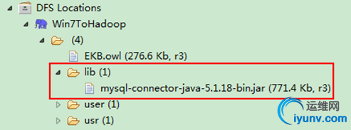

      3)对JDBC的Jar包处理
      因为程序虽然用Eclipse编译运行但最终要提交到Hadoop集群上,所以JDBC的jar必须放到Hadoop集群中。有两种方式:
      (1)在每个节点下的${HADOOP_HOME}/lib下添加该包,重启集群,一般是比较原始的方法。
      我们的Hadoop安装包在"/usr/hadoop",所以把Jar放到"/usr/hadoop/lib"下面,然后重启,记得是Hadoop集群中所有的节点都要放,因为执行分布式是程序是在每个节点本地机器上进行。
      (2)在Hadoop集群的分布式文件系统中创建"/lib"文件夹,并把我们的的JDBC的jar包上传上去,然后在主程序添加如下语句,就能保证Hadoop集群中所有的节点都能使用这个jar包。因为这个jar包放在了HDFS上,而不是本地系统,这个要理解清楚。
DistributedCache.addFileToClassPath(new Path("/lib/mysql-connector-java-5.1.18-bin.jar"), conf);
      我们用的JDBC的jar如下所示:
      通过Eclipse下面的DFS Locations进行创建"/lib"文件夹,并上传JDBC的jar包。执行结果如下:
      备注我们这里采用第二种方式

      运行结果:
      我们发现上图中出现了"?",后来查找原来是因为我的测试数据时在Windows用记事本写的然后保存为"UTF-8",在保存时为了区分编码,自动在前面加了一个"BOM",但是不会显示任何结果。然而我们的代码把它识别为"?"进行处理。这就出现了上面的结果,如果我们在每个要处理的文件前面的第一行加一个空格,结果就成如下显示:
      接着又做了一个测试,在Linux上面用下面命令创建了一个文件,并写上中文内容。结果显示并没有出现"?",而且网上说不同的记事本软件(EmEditor、UE)保存为"UTF-8"就没有这个问题。经过修改之后的Map类,就能够正常识别了。

            //处理记事本UTF-8的BOM问题
            if (line.getBytes().length > 0) {
                if ((int) line.charAt(0) == 65279) {
                    line = line.substring(1);
            StringTokenizer tokenizer = new StringTokenizer(line);
            while (tokenizer.hasMoreTokens()) {
                word.set(tokenizer.nextToken());
                output.collect(word, one);
      处理之后的结果:
      从上图中得知,我们的问题已经解决了,因此,在编辑、更改任何文本文件时,请务必使用不会乱加BOM的编辑器。Linux下的编辑器应该都没有这个问题。Windows下,请勿使用记事本等编辑器。推荐的编辑器是: Editplus 2.12版本以上; EmEditor; UltraEdit(需要取消'添加BOM'的相关选项); Dreamweaver(需要取消'添加BOM'的相关选项) 等。
