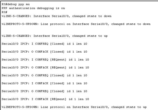

1、在R2上输入debug ppp authentication然后关闭R1上的s0/0端口再开启,观察情况:
2、在R3上输入debug ppp authentication ,然后关闭R2上的s0/1端口再开启,观察情况:
3、在R4上输入debug ppp authentication ,然后关闭R3上的s0/1端口再开启,观察情况:
