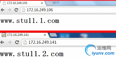

后端节点
vim /var/www/html/index.html
www.stu11.1.com
www.stu11.2.com

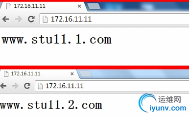

##################################测试结果##########################################################
至此IPVS+KEEPALIVED高可用全部结束!!!!!!!!
