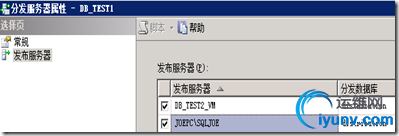

4. 在分发服务器DB_TEST1上把镜像服务器DB_TEST2_VM加入到发布者。
    这一步的目的:1.将镜像添加为发布者。2. 镜像成为发布者后与镜像主体使用同一个快照文件夹,同一个发布服务器。

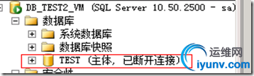

6.基本配置完成。测试验证一下,把JOEPCSQLJOE的SQLSERVER服务停掉,看一下镜像和复制关系能否转移。
   6.1 镜像关系成功转移过来了。

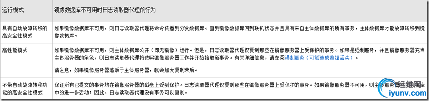

     在MSDN上找到:
   这个测试中镜像用的正是“具有自动故障转移的高安全性模式”,并且“步骤6”中把JOEPCSQLJOE的SQLSERVER停掉了。
   所以只有当JOEPCSQLJOE的SQLSERVER联机,重新构成镜像关系后,所做的修改才会从分发库传播到订阅库。
    于是启动JOEPCSQLJOE的SQLSERVER,果不其然,数据同步过去了。
