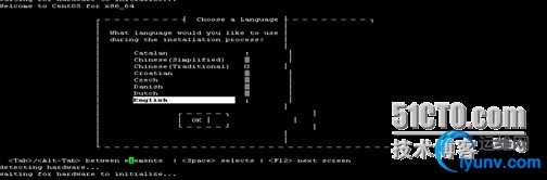

执行完上面命令后出现如下图所示,表示开始安装了。
当看到语言选择时,就可以像安装实体一机样安装了。如下图。

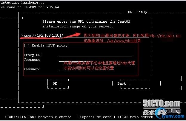

[iyunv@rd168~]#virt-install -n vxcen6602 –r 256  --os-type=linux –nographi  -l /media  -f /virtual/vxcen6602.img
此时也会像全虚拟化安装一样,会启动安装,也会出现语言选择,我们再按OK,跳到这里时是关键,如果还像全虚拟化那样用 Local cd/dvd 时会出错误,提示不持。
我们的想法是既然半虚拟化不持光盘和ISO安装,那就用它做引导,再用本地文件(前面复制过来的/mnt中文件)安装。
接下来的步骤就如用光盘安装一样了。不管是全虚拟化安装还是半虚拟化安装,安装完成都为BRIDGE模式,除非你有修改过/etc/xen/xend-config.sxp配置文件

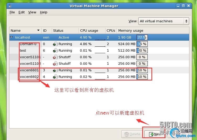

Virt-manager图形工具
Virt-manager图形工具可以查看当前所有的虚拟机,以及状态,还可管理虚拟机(新建、开启、关闭,暂停等很多功能)。
