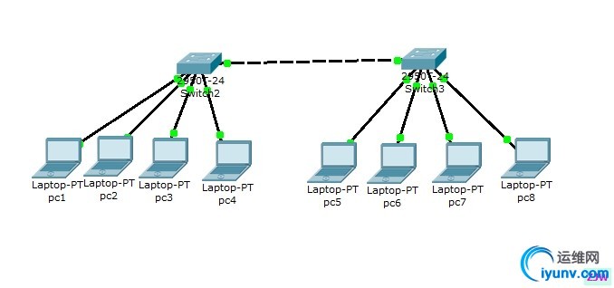

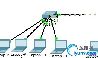

今天我们来讲一下局域网中交换机的配置。首先做好拓扑图
实验要求:
1、  按图示要求在packet tracer内作好拓扑图,并给各PC机配上所要求的IP地址
下面来看一下图形:
从左到右依次pc机ip
Pc1: 192.168.1.1        pc2: 192.168.1.2
Pc3: 192.168.1.3        pc4: 192.168.1.4
Pc5: 192.168.1.5        pc6: 192.168.1.6
Pc7: 192.168.1.7        pc8: 192.168.1.8
交换机ip
Swch2 192.168.1.111
Swch3 192.168.1.222
以上子网掩码都为 255.255.255.0

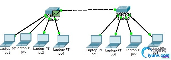

发送数据到交换机2。则此时交换机2地址学习,将源地址192.168.1.1保存到CAM表中,与交换机的2端口相连接,然后转发,

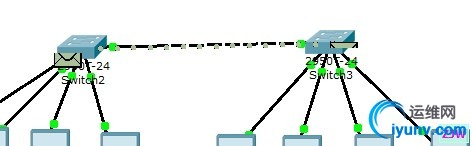

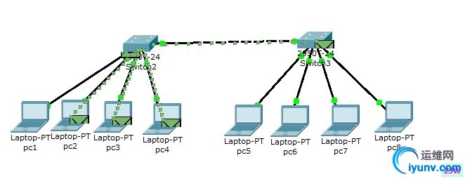

交换机地址学习。知道pc1的源地址了。不知道目的地址,所以以泛洪的形式转发,如下图

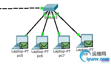

左边pc2--pc7都不是,已经丢弃,如下图
然后pc8发现此数据是自己的,解封,交给上层处理,继续转发,此时源MAC地址为192.168.1.8目的地址为192.168.1.1,,交换机3地址学习将pc8的地址学习到CAM表中,
然后转发,,因为已经知道目的地址和源地址了,此数据为已知单播帧,所以不会在以泛洪的形式发送了。。发送到交换机2,因为交换机2有192.168.1.1的地址,
再转发,交换机直接发送到pc1,不会发送到其他pc机了
然后在看一下,转发就是交换机和pc8发送的过程,过滤则是已经知道目的,不会以泛洪的形式发送,指定的发送文件,把其他的地址过滤掉了,不发送给其他pc机,

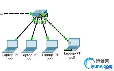

发送给交换机3,不发送给其他pc机
交换机3知道目的之地址在哪一个端口,直接发送给pc8不发送给pc5-7

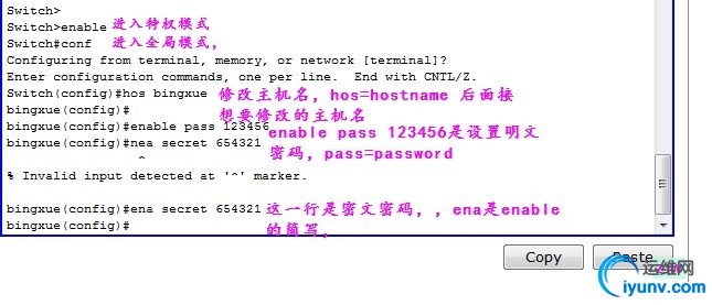

点击交换机2,出现这个画面,
基本配置如下:

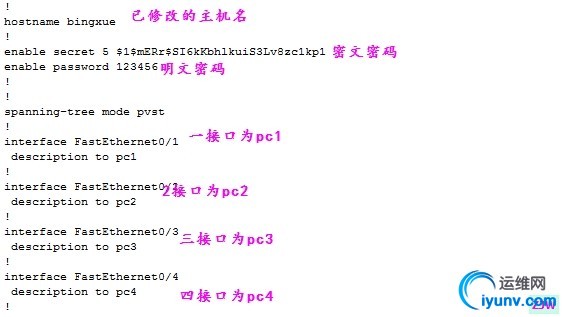

接下来我们来详细看一下如何修改主机名,密码,设置接口速度,IP等等···

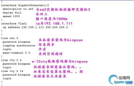

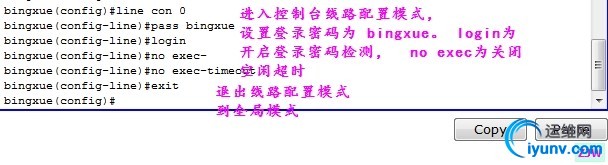

下面配置控制台线路,设置登录密码,关闭空闲超时,这个登录密码是本机登录需要的密码。。

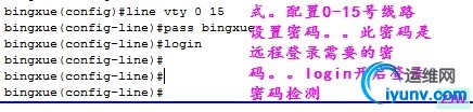

现在在设置一下远程登录的密码。
下面用pc1来登录一下试试
下面来检验一下,看看本机密码是否设置成功,右下图可知密码设置成功

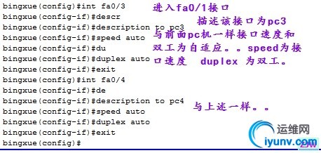

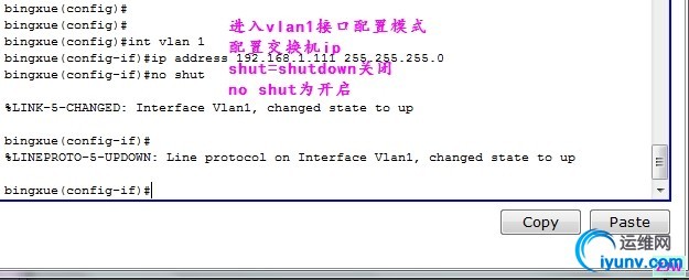

下面来设置交换机IP和接口速度,和双工
再来配置一下几个pc机的接口速度和双工
好了查看一下交换机2的配置

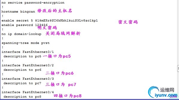

下面再来配置交换机3
修改主机名 配置登录密码,
配置远程登录密码 要进入vty线路模式配置。。

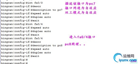

配置接口网速机双关
来查看一下交换机3的配置
