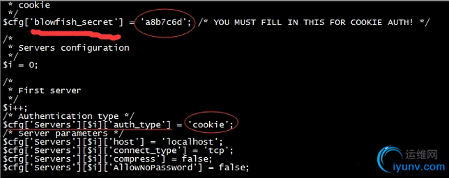

(1)cookie验证方式:
cookie身份验证模式是HTTP身份验证模式的补充,不能使用HTTP身份验证模式的场合都可以使用它。cookie身份验证模式要求用户必须允许来自phpMyAdmin的cookie进入自己的计算机。即用户需要在浏览器中开启客户端的cookie功能。
修改config.sample.inc.php如下图的配置参数:
blowfish_secret后面的参数必须提供一个字符串,系统将会使用这个字符串对客户端电脑上的密码进行加密。这个字符串可以是任意的。
'auth_type'这个语句就是定义phpMyadmin客户端登录的身份验证方式,此处改为cookie。

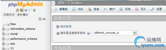

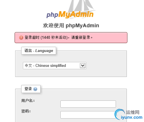

3、访问phpMyadmin服务端
需要提供mysql的用户名和密码才能登录。
浏览器访问:http://主机IP地址/home/website/phpMyAdmin/出现以下即为正确,输入用户名和密码即可登录。
登录以后显示如下内容:
至此,lamp整个环境编译安装 并测试成功!若有不足之处,还请大家多多评论!!!
