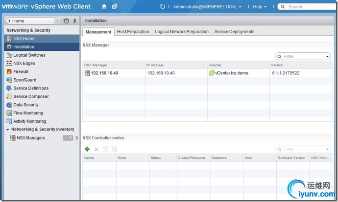

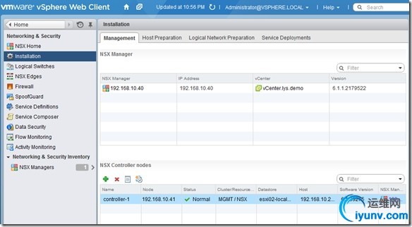

四、部署1. "Installation"->"Management"->"NSX Controller Nodes",选择“+”号,表示添加NSX Controller Nodes

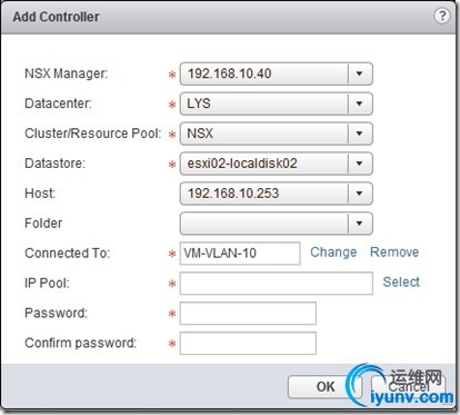

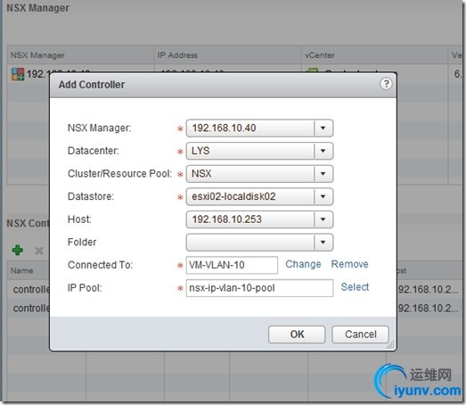

2. 选择“NSX Manager”、数据中心、资源池等信息,“Connected to”选择Controller虚拟机的管理网段,本测试环境所有管理网段全是VLAN 10,即192.168.10.0网段。“IP Pool”选项选择“Select”

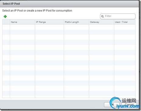

3. 选择“+”,添加"IP Pool"

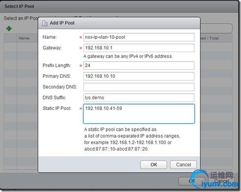

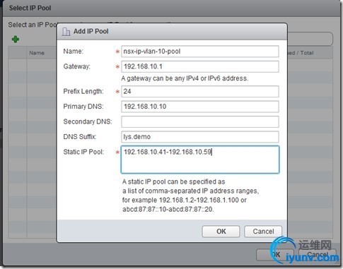

4. 按如下图所示输入“IP Pool”相关信息,其中“Prefix Legth”表示子网掩码位数。其它信息根据需要实际环境进行设置
5. 设置IP Pool的地址段

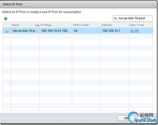

6. 选择刚创建的IP Pool
7. 输入密码,该密码复杂度要求比较高,该密码为admin用户密码,可以用于ssh到nsx controller进行配置

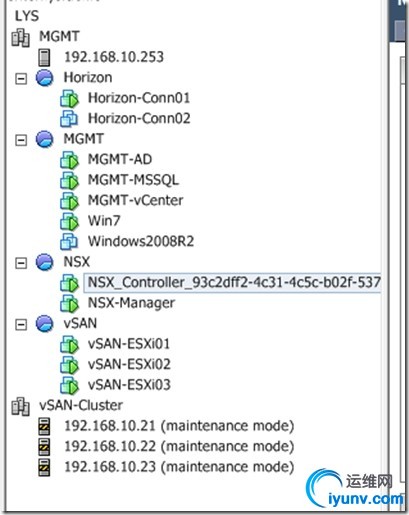

8. 自动生成NSX-Controller虚拟机
9. NSX-Controll正在启动

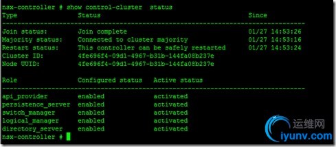

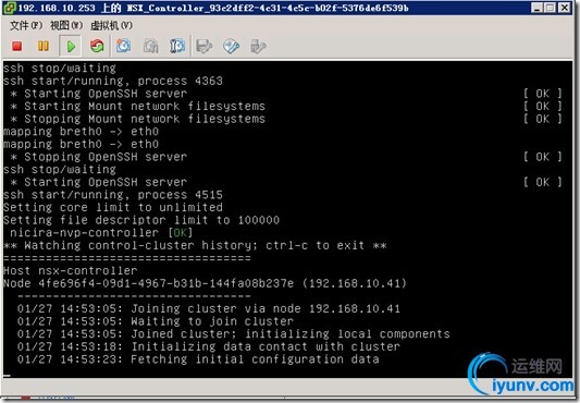

10. 通过SSH登录到NSX-Controller虚拟机,可以查看Controller集群状态
11. 查看该NSX-Controller的角色,目前集群中只有一台?NSX Controller虚拟机,为了确保NSX Controller高可用性,部署3台NSX Controller虚拟机,加入到同一个集群,形成高可用集群,不管哪个节点出现故障,都能正常提供对外服务。所以建议运行NSX Controll的vSphere集群至少包含三个ESXi主机,本测试环境只有一台ESXi主机,三个节点全在一个主机上运行,仅仅用于功能演示。

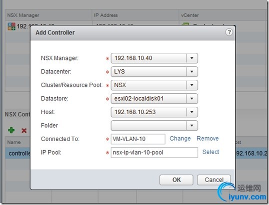

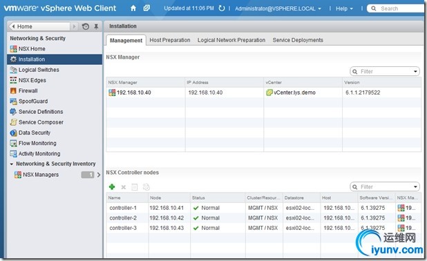

12. 选择“+”继续添加Controller节点
13. 设置相应的数据中心、资源池、存储等信息,选择相应的IP Pool

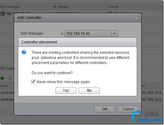

14. 显示警告,由于我把所有controller节点全放在一台ESXi主机上。在生产环境强烈不建议。
15. 继续添加第三个Controller节点
16. 完成3个Controller节点的添加,且全部自动添加到同一个Controller集群中。
17. 通过SSH登录到NSX Controller,显示集群内的三个节点
18. 至此完成NSX Controller部署,后续进行ESXi主机准备。
