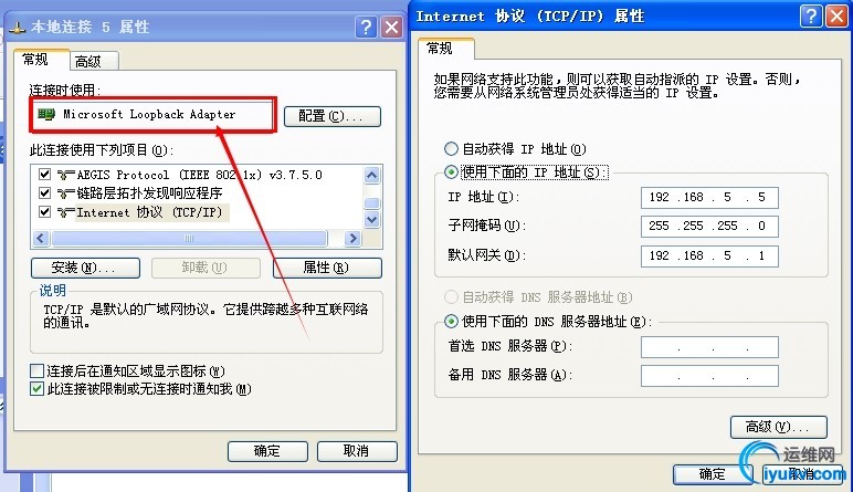

我连接的是本地连接5是我自己添加的网卡
记得添加网卡的配置必须是下面这样的,并配置了IP地址默认网关是你配的路由器和真机连接的那个接口的地址

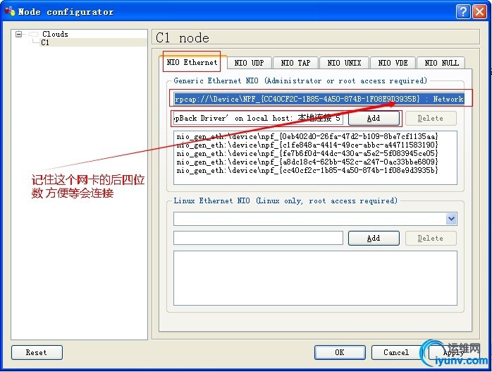

在连接拓扑的时候如果不确定自己要连的是哪个网卡可以右击PC机配置进行查看
连接之后点击开始运行拓扑

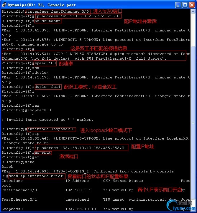

步骤一、在R1上面配置端口IP地址做为网关,然后再配置loopback的IP地址用来模拟外网Internet

步骤一、在R1上面配置端口IP地址做为,然后再配置loopback的IP地址用来模拟外网Internet
步骤二、在SW1交换机上配置一个管理地址(虚拟IP地址)。如果有需要还要配置双工和速率,因为他连接的是路由器(当然如果双工不匹配在路由器的f0/0端口上也要配置)
上面已经显示了双工不配置所以这边也要进端口配置双工和速率

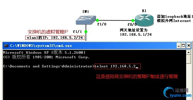

先ping一下测试连通性。
然后在输入你要telnet登陆管理的路由器或交换机的IP地址

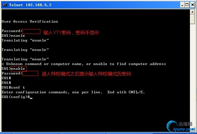

wKioL1TNvsTCSC4DAAGbfJsxdeY704.jpg 会自动跳转到这个页面,提示你输入密码,这个就是VTY的密码
然后输入enable会提示输入特权模式的密码
由于二层交换机不能在端口上直接配IP地址所以要配置一个虚拟的IP地址做为管理地址。一般情况下配置vlan 1(因为默认所有接口都在vlan 1里面)
登录之后提示输入密码
OK路由器和交换机只要能进入特权模式,基本就说明你可以随意进行配置了。就算是有了最高权限。
