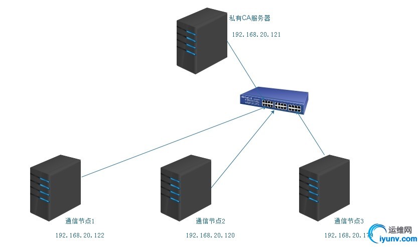

                简单通信结构图

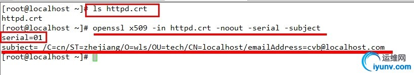

            1、获取证书serial
               #openssl x509 -in /path/to/certificate_file.crt -noout -serial -subject
                 x509 - Certificate display and signing utility
                  证书和签名工具显示
                 -noout
                   this option prevents output of the encoded version of the request.
                    这个选项可以防止输出编码版本的请求
                -serial
                  outputs the certificate serial number.
                     输出证书序列号
                -subject
                   outputs the subject name.
                      输出主题名称

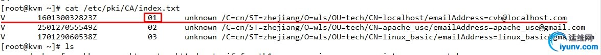

                2、根据节点提交的serial和subject信息来验证与index.txt文件中的信息是否一致;
                    一致,则回收证书
                3、吊销证书

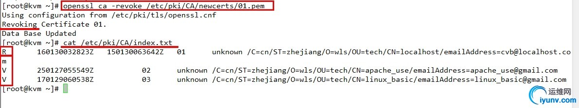

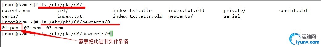

                    #openssl ca -revoke /etc/pki/CA/newcerts/SERIAL.pem
                        -revoke filename
                           a filename containing a certificate to revoke.
                            证书文件内容吊销
