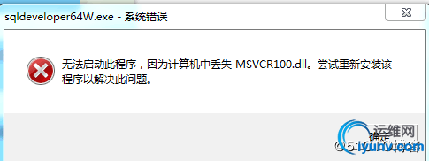

注:
1如果安装过程中出现一下错误,需要用360扫一下注册表,重新安装一些补丁包就行了:
watermark,size_16,text_QDUxQ1RP5Y2a5a6i,color_FFFFFF,t_100,g_se,x_10,y_10,shadow_90,type_ZmFuZ3poZW5naGVpdGk=.jpg

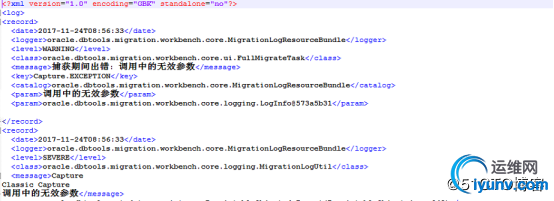

2移植过程最后可能出现下面提示:捕获期间出错,调用中的无效参数
移植报告内容如下:
我这里查了网上资料也没找到具体原因,只是换了一个低版本的oracle sql developer再次移植操作就OK了。所以劝大家最好不要使用最新版的oracle sql developer。不知道是不是涉及了兼容性的问题

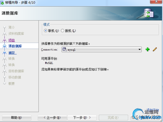

创建mysql的连接

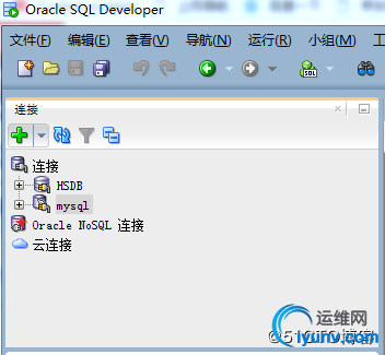

可以看到已经连接上两个数据库了

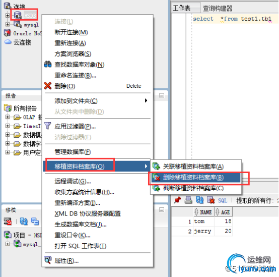

三、开始移植1. 删除之前的移植资料库 为充分能完成移植,不知数据库之前有没有移植过,所以先把原来的移植资料库

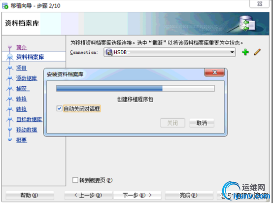

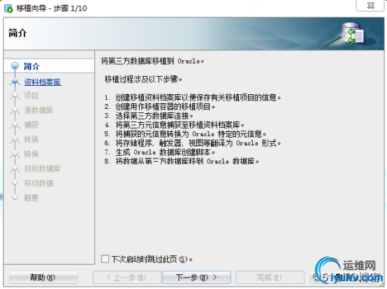

2. 开始移植操作 watermark,size_16,text_QDUxQ1RP5Y2a5a6i,color_FFFFFF,t_100,g_se,x_10,y_10,shadow_90,type_ZmFuZ3poZW5naGVpdGk=.jpg
选择要转换的mysql数据库,添加到列表中:

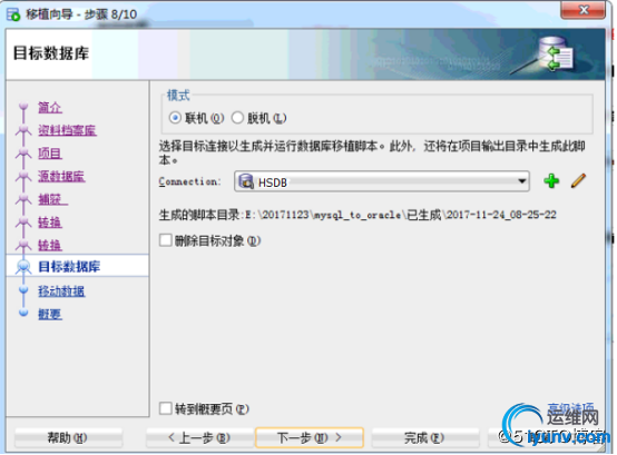

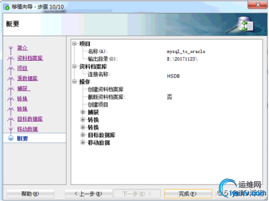

如果只导表结构不导数据,要勾选截断数据

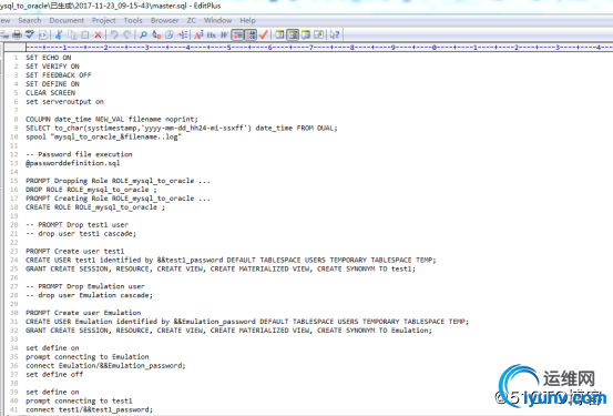

可以看到在输出目录下面生成了几个文件,打开前两个看一下:

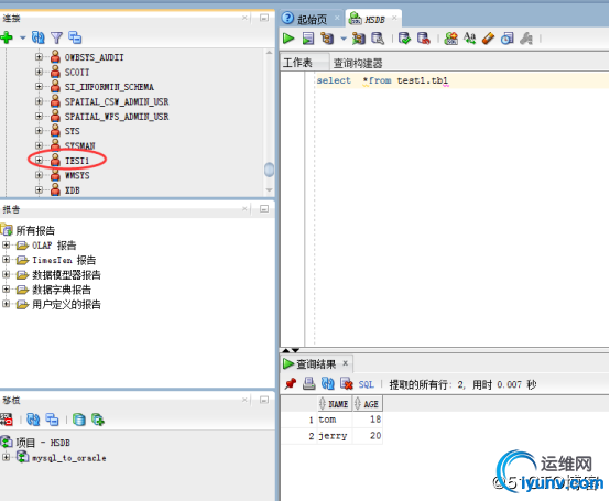

四、数据验证Oracle sql developer中HSDB下可以看到在数据库中能多了一个test1用户,执行查询语句也能查到数据,和上面在mysql中查到的结果一致
我尝试移植过另一个数据量比较大的库。如果是导入的mysql库中的数据量比较大,并不会立即就能查到数据,这是由于oracle有个统计分析的机制。
统计信息主要是描述数据库中表,索引的大小,规模,数据分布状况等的一类信息。例如,表的行数,块数,平均每行的大小,索引的leaf blocks,索引字段的行数,不同值的大小等,都属于统计信息。CBO正是根据这些统计信息数据,计算出不同访问路径下,不同join 方式下,各种计划的成本,最后选择出成本最小的计划。
可以使用oracle自带的dbms_stats 程序包进行手动收集系统统计信息。DBMS_STATS包,主要提供了搜集(gather),删除(delete),导出(export),导入(import),修改(set)统计信息的方法。我在这里使用的语句如下:
exec dbms_stats.delete_schema_stats('TEST1');
exec dbms_stats.gather_schema_stats(ownname =>'TEST1',degree => 4,cascade => true);
