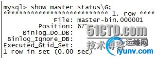

第一步:配置master。首先需要开启二进制日志,配置好server-id,然后启动MySQL,如下所示几行添加到/etc/my.cnf文件中:
log-bin=master-bin                           二进制日志文件名称格式。
log-bin-index=master-bin.index         二进制日志的索引文件名
server-id=1                                     server id用于标示主从。
一般情况下log-bin默认是hostname-bin。Hostname的值来自pid-file选项,但是这样也会有问题,主机名修改之后,binlog日志文件名也会随之改变,索引文件还是可以读取到正确的值。
当不给log-bin-index值的时候,默认与binlog文件基本名相同,索引文件随主机名改变而改变,当你重启了服务器之后,索引文件就找不到日志文件了,认为不存在了。

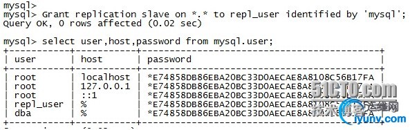

接下来,需要创建一个复制用的用户。例如:

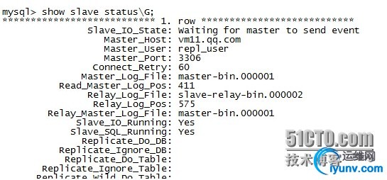

      第三步:连接master。
mysql> change master to
    -> master_host='vm11.qq.com',
    -> master_port=3306,
    -> master_user='repl_user',
    -> master_password='mysql';
Query OK, 0 rows affected, 2warnings (0.04 sec)

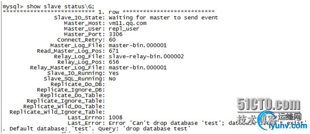

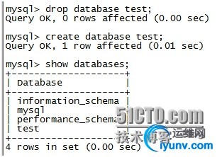

注意:最好在同步之前,主从两边的数据库是一样的,因为master在没有开启二进制日志之前的所有操作都不会同步过去到slave的。
      我们这里在master没有开启二进制日志之前,先建立了一个库test,slave肯定同步不过去,这时候master删除这个库。然后再次新建test的时候,出现了问题。
      这是master的,看看slave的。
    这里没有同步过去,看看什么问题。
       错误:1008,test库不存在,drop database test语句执行不了,所以slave_sql_running状态变成了NO。生产环境很容易忽略,出现这样的问题。
CHANGEMASTER TO MASTER_HOST='vm11.qq.com',
MASTER_USER='repl_user',
      MASTER_PASSWORD='mysql',
      MASTER_LOG_FILE='master-bin.000001',
      MASTER_LOG_POS=756;
Start slave;从新的位置从新同步,前面的忽略。

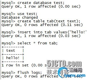

3.2.2 二进制日志
       什么是二进制日志,就是记录表改变的记录,以上例来看。

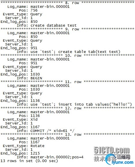

        来看看日志都记录了什么;
对比一下,我们以下的操作,那些记录了,那些没有记录。
      mysql> create database test;                 记录
mysql>use test;                                    记录
mysql>create table tab(text text);         记录
mysql>insert into tab values("hello!"); 记录,自动添加use test命令。
mysql>select * from tab;    没有,日志记录了一次commit;
mysql> flush logs;                                   记录
最后一条记录:Info:master-bin.000002;pos=4是slave下一次读取二进制日志的位置,因为我们执行了flush logs;强制切换日志。
当我们想看第二个日志文件的内容时,默认是无法看到的,可以这样:
mysql> show binlog eventsin 'master-bin.000002' \G;

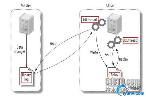

3.2.3 复制工作原理
整体上来说,复制有3个步骤:
       (1)   master将改变记录到二进制日志(binary log)中(这些记录叫做二进制日志事件,binary logevents);
       (2)   slave将master的binary log events拷贝到它的中继日志(relay log);
       (3)   slave重做中继日志中的事件,将改变反映它自己的数据。
