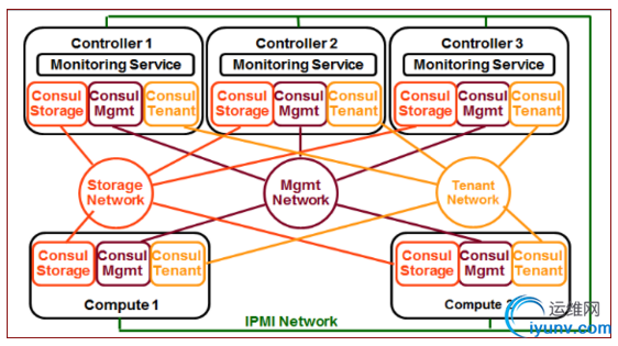

3.      海云捷迅的方案
  海云捷迅的分布式健康检查方案是我比較认同的一种监控计算节点是否挂掉的方案,考虑了管理、业务和存储三个网段的监控。
  同一时候支持应用层的自己定义监控方式。详细參考这里。
  该方案引入了consul监控工具。通过consul集群在管理、业务和存储三个网段监控计算节点的状态。依据不同的组合情况,做出不同的处理方式。
  我觉得是对虚拟机HA方案中的监控部分的深入和精细的控制,能够做到虚拟机的精准恢复,有效的防止虚拟机脑裂情况。

  因为隔离和恢复部分基本没有太多的选择,各个公司的虚拟机HA方案中基本差异都在于监控部分,怎样做到精细的监控计算节点的状态。鉴于OpenStack环境基本都是管理、业务和存储网三网分开的部署方式。所以我觉得上边海云捷迅的分布式健康检查方式是比較有用的一种监控方式,再加上Ovirt 中的虚拟机磁盘加锁机制。
  我觉得能够比較好的解决虚拟机HA的问题。參考下图:
