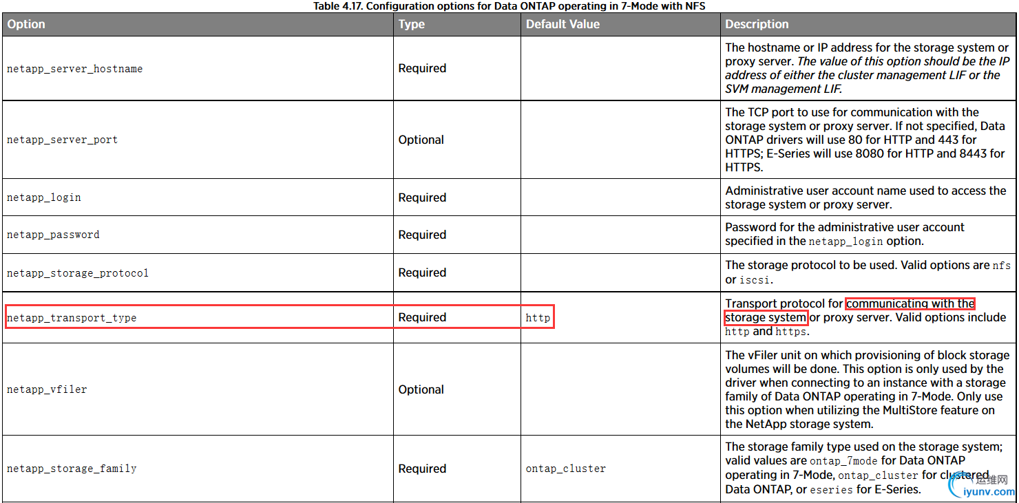

  3.通过搜索发现下面截图的内容,灵光一闪如思科这种国际大厂都是对共有协议N多修改难道NetApp也有类似的修改定制。

  方向既然有就开始翻看OpenStack官网内容然后才了解原来NetApp存储还分不同的family如7-Mode和ontap_cluster,检查公司存储为7-Mode,其他不同的NetApp型号可能需要单独查询。
  Newton:https://docs.openstack.org/newton/config-reference/block-storage/drivers/netapp-volume-driver.html
  Ocata   :https://docs.openstack.org/ocata/config-reference/block-storage/drivers/netapp-volume-driver.html
  按照上文配置参数修改后重新配置服务后重启依然帅不过三秒,果然幸福来的太快都是假的。
  不过这次报错信息很贴心的告诉我服务很快会显示down,我谢谢你啊。。。。。。
  报错为no sending heartbeat,既然是用heartbeat就说明有联动的调用关系才会有状态信息监测。OpenStack官方文档未找到相关选项点击进NetApp官方的GitHub看看有没有思路。
DSC00012.png   官方配置文档 :   http://netapp.io/openstack/
  GitHub:            https://github.com/NetApp/cinder
  对应参考NFS 7Mode:    http://netapp.github.io/openstack-deploy-ops-guide/liberty/content/cinder.7mode.nfs.configuration.html
  netapp_transport_type = http 既然是Required所有示例中都没该参数,修改参数后故障依然继续服务还是帅不过三秒。
