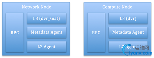

配置DVR
  通过使用 DVR,三层的转发(L3 Forwarding)和 NAT 功能都会被分布到计算节点上,这意味着计算节点也有了网络节点的功能。但是,DVR 依然不能消除集中式的 Virtual Router,这是为了节省宝贵的 IPV4 公网地址,所有依然将 SNAT 放在网络节点上提供。这样,计算和网络节点就看起来如下:
  • 网络节点:提供 南-北 SNAT,即在不使用浮动 IP 时,虚机访问外网的网络得经过网络节点。也就是说,网络节点依然必须走传统的 HA 解决方法,比如 VRRP 和 PeaceMaker。但可惜的是,Juno 版本不支持同时使用 HA 和 DVR。
  • 计算节点:提供 南-北 DNAT, 即外网访问虚机的网络流量得经过计算节点;以及 东-西 转发,即虚机之间的网络经过计算节点。因为所有计算节点的参与,这部分的网络处理负载也就自然地被均衡了。
配置步骤
1、compute节点安装l3-agent
    apt install neutron-l3-agent
2、修改Neutron.conf
  • router_distributed = True
  • This sets the default for new router creation to be DVR.
  • The admin user can convert existing routers to distributed without setting this option to True.
3、修改L3 Agent.ini (l3_agent.ini)
  • Network host (or single node deployment)
    • agent_mode = dvr_snat
    • use_namespaces = True
  • Compute host
    • agent_mode = dvr
