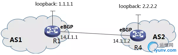

  了解 loopbak 子接口的童鞋都知道,象这种选择一个子接口的 IP 地址作为某某某代表的情况(比如代表一个路由器/RouterID,比如这里选择一个 IP,与对方 IP 组成 BGP peer),最合适的是 loopback 子接口的 IP 地址。(loopback 为什么最合适,由于篇幅原因,笔者在这里就不啰嗦了。)
  说到 loopback 子接口 IP 地址,笔者提请读者注意:直连路由,并不意味着就是同一个网段,虽然在上图中,笔者给出的例子是同一网段。
图7 loopback 子接口 IP 组成 eBGP peer
  上图中,我们可以配置两个路由的 loopback IP 互相组成 eBGP peer,两个 IP 地址分别为“1.1.1.1”和“2.2.2.2”,虽然不是同一个网段,但是仍然可以分别通过各自的子接口(IP 地址分为别为“14.1.1.1”和“14.1.1.2”)建立直连路由。

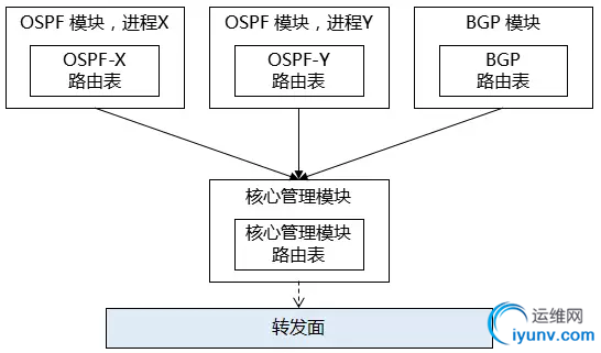

3.4.2.2.1 路由器中的路由表
  路由器中有 N 张路由表,这 N 张路由表,分为两类:一类是核心表,或者说是转发表,路由器的转发就靠的这张表;另一类是各个路由协议自身所有的路由表。
  各个路由协议的路由表信息,会同步到核心路由表中,供转发使用(如何同步,就不必在意了,反正各个路由器的代码会做这件事情)。
  在运行 BGP 协议的路由器中,它会有 IGP 路由表,BGP 路由表,当然也会有核心路由表。假设 IGP 是 OSPF,其路由表示例,如下图所示:
图9 路由器中路由表示例
