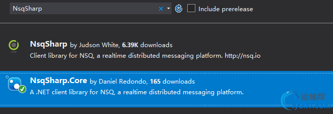

  c# 使用的库为NsqSharp.Core 地址为:
  https://github.com/tonyredondo/NsqSharp
  简单客户端代码为:
