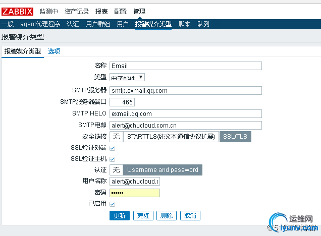

2.E-mail配置概述

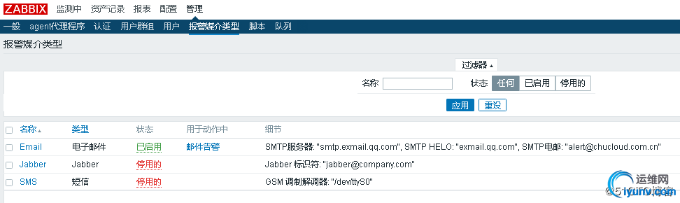

要将电子邮件配置为邮件的传递通道,您需要将电子邮件配置为媒介类型,并为用户分配特定的地址。
配置
要将电子邮件配置为媒介类型:
在 管理 - >媒体类型中设置
点击创建媒介类型 (或者点击预定义媒介类型的列表中的E-mail).
watermark,size_16,text_QDUxQ1RP5Y2a5a6i,color_FFFFFF,t_100,g_se,x_10,y_10,shadow_90,type_ZmFuZ3poZW5naGVpdGk=.jpg
说明:
1、本次采用SMTP邮件协议
2、采用腾讯企业公共邮箱,端口采用465,告警邮箱地址为alert@chucloud.com.cn
3、需要输入告警邮箱的账户,密码,采用认证方式进行
4、SMTP HELO需要输入腾讯企业邮箱的域名smtp.exmail.qq.com
5、安全连接采用SSL/TLS

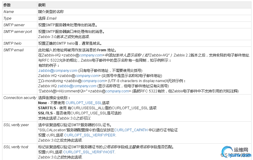

详细的官方说明如下所示:
媒介类型属性:

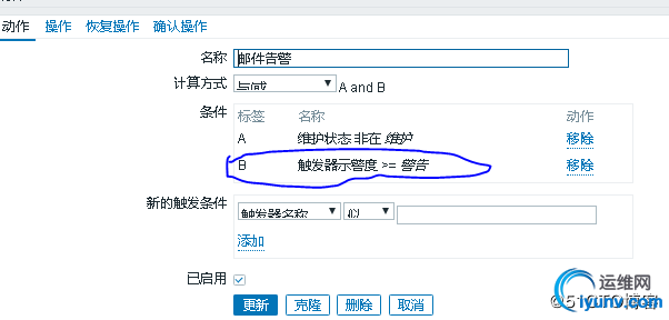

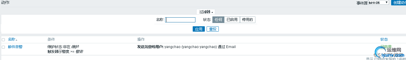

3、动作只有在事件与定义的条件匹配的情况下才执行操作。 配置action时设置条件.
可以为基于触发的动作设置以下条件:
详细的动作说明请参考官方文档说明:https://www.zabbix.com/documentation/3.4/zh/manual/config/notifications/action/conditions
本次采用简单的动作配置,如下所示:
详细配置如下:
说明:
1、条件A 维护状态非在维护,意思是说只有在非维护的情况下发送告警邮件
2、条件B,触发器竟是度>=告警,意思是只有警告的级别处于警告或这警告以上的使用,才触发邮件告警

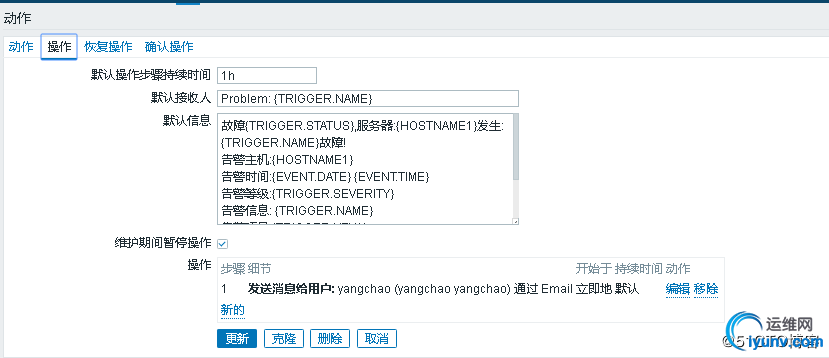

本次操作只配置发送消息。如下所示
说明:
1、操作细节,即邮件告警信息发送到指定用户邮箱
2、默认信息,由于默认的信息不够全面,建议按照如下配置

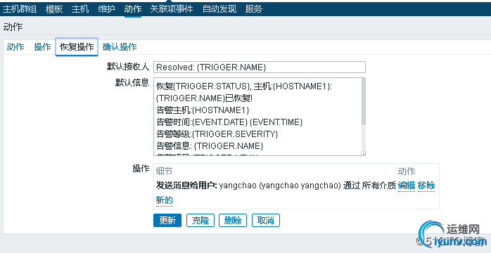

故障{TRIGGER.STATUS},主机:{HOSTNAME1}发生: {TRIGGER.NAME}故障!告警主机:{HOSTNAME1}告警时间:{EVENT.DATE} {EVENT.TIME}告警等级:{TRIGGER.SEVERITY}告警信息: {TRIGGER.NAME}告警项目:{TRIGGER.KEY1}问题详情:{ITEM.NAME}:{ITEM.VALUE}当前状态:{TRIGGER.STATUS}:{ITEM.VALUE1}事件ID:{EVENT.ID}3.2恢复操作恢复操作允许在问题解决时通知您。
恢复操作支持消息和远程命令。恢复操作不支持升级 - 所有操作都分配到一个步骤。
恢复操作的一些用例如下:
通知所有通知有关问题的用户
选择“发送恢复消息”作为操作类型
恢复时有多个操作:发送通知并执行远程命令
添加发送消息和执行命令的操作类型
在外部帮助台/票务系统中打开机票,并在问题解决时将其关闭
创建一个与帮助台系统通信的外部脚本
创建一个操作,该操作具有执行此脚本的操作,从而打开一张票据
恢复操作,使用其他参数执行此脚本并关闭故障单
使用{EVENT.ID}宏来引用原始问题
同样的,原有默认信息不够全面,建议按照如下进行调整

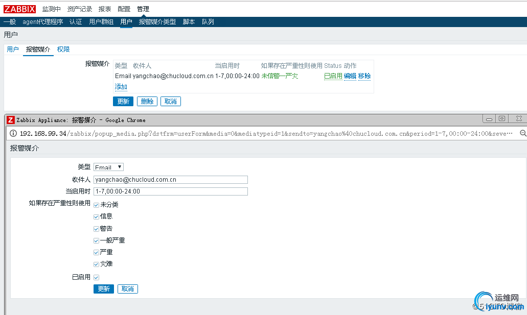

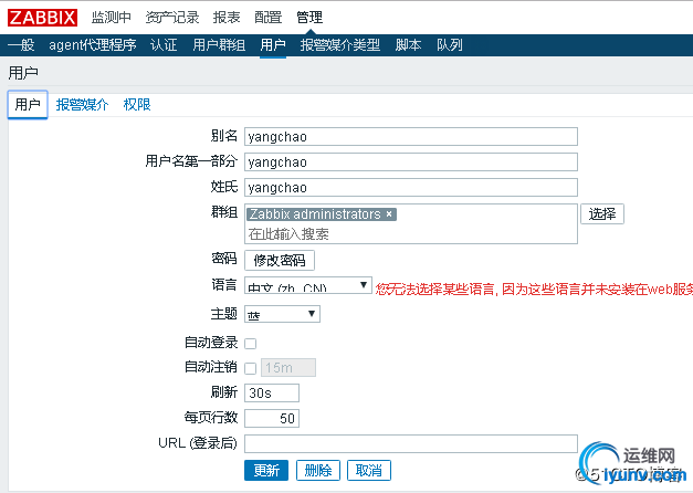

恢复{TRIGGER.STATUS}, 主机:{HOSTNAME1}: {TRIGGER.NAME}已恢复!告警主机:{HOSTNAME1}告警时间:{EVENT.DATE} {EVENT.TIME}告警等级:{TRIGGER.SEVERITY}告警信息: {TRIGGER.NAME}告警项目:{TRIGGER.KEY1}问题详情:{ITEM.NAME}:{ITEM.VALUE}当前状态:{TRIGGER.STATUS}:{ITEM.VALUE1}事件ID:{EVENT.ID}4.配置用户邮箱需要在ZABBIX上配置用户和用户邮箱,这样一旦发生警报,zabbix可以发送邮件指定的联系人

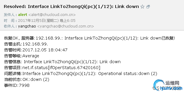

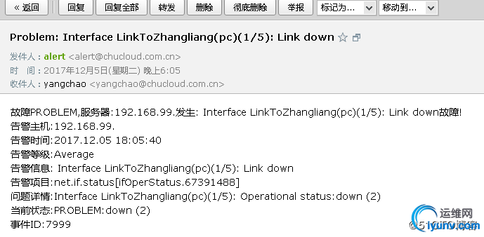

5.效果验证一旦发生警报,自动发送邮件

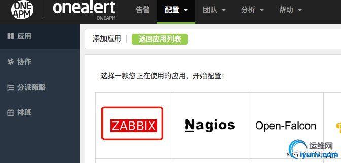

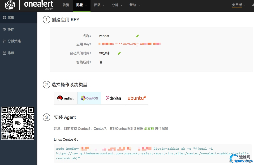

二、调用第三方告警平台这里推荐使用iyunv,设置比较简单,但是免费版每月邮件上限为300.
官网注册账号配置中添加应用

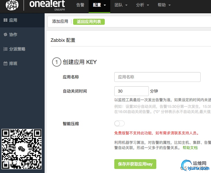

创建获取key watermark,size_16,text_QDUxQ1RP5Y2a5a6i,color_FFFFFF,t_100,g_se,x_10,y_10,shadow_90,type_ZmFuZ3poZW5naGVpdGk=.jpg
系统会自动生成一键安装脚本 watermark,size_16,text_QDUxQ1RP5Y2a5a6i,color_FFFFFF,t_100,g_se,x_10,y_10,shadow_90,type_ZmFuZ3poZW5naGVpdGk=.jpg
登录到zabbix server服务器,安装脚本运行就可以了。
