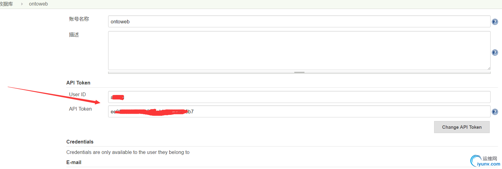

  2.系统设置->管理用户,点击右边的设置
  这是我们的apikey,我们都知道访问api的时候,正规点的软件都会有提供专门的api的账号密码,我们访问的时候携带这对用户名和密码就好了

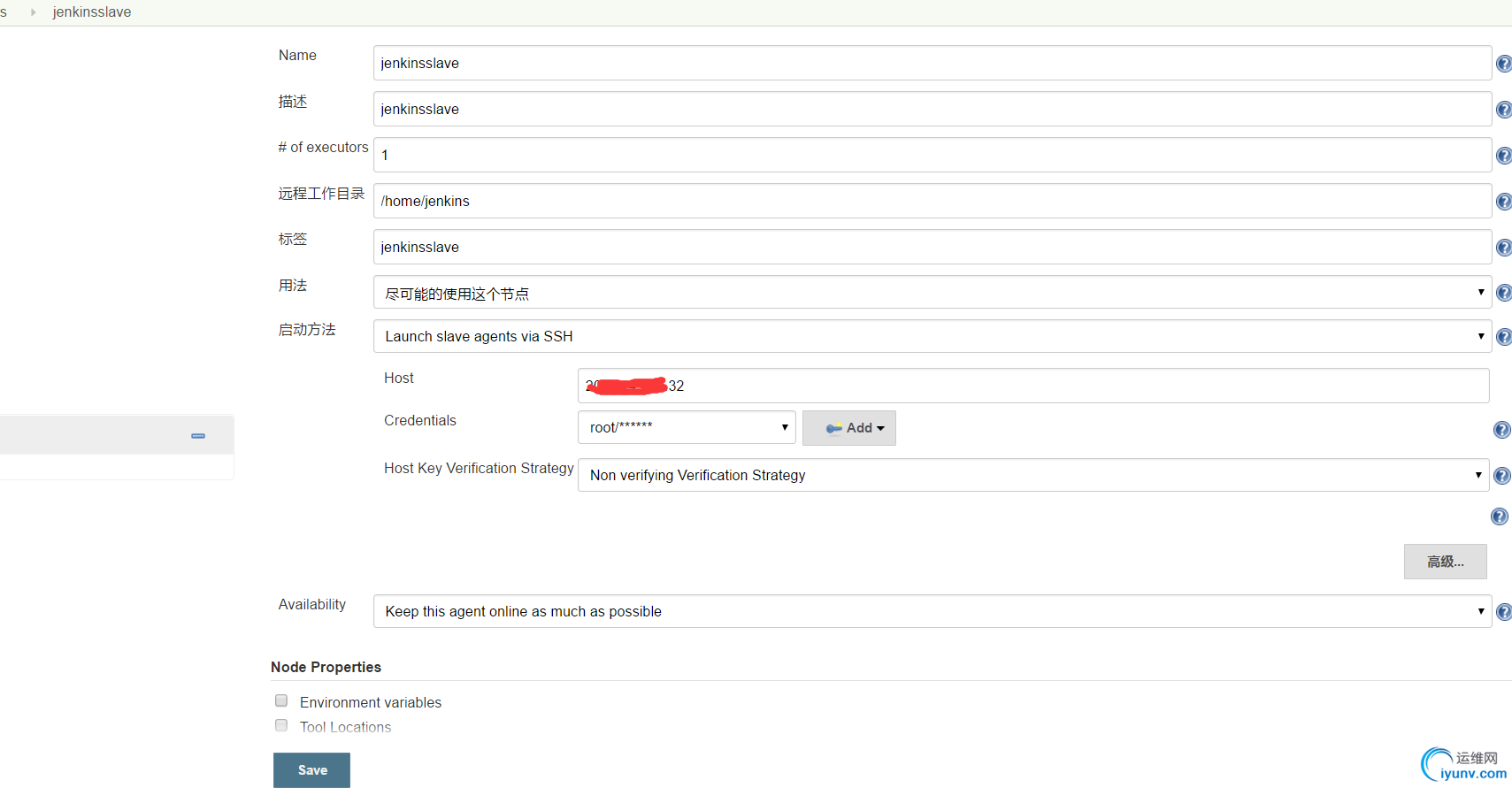

  我们采用第二种方法,jenkins的设计者应该也是这么想的,所以提供的我们子节点的概念,我们可以配置子节点slave,并且用ssh协议连接
  ,这样我们的工作空间就在一个有docker环境的主机上了,

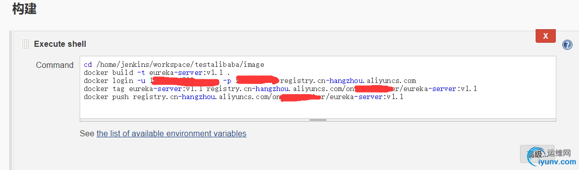

  job2
  job2的工作就是打包docker镜像,并将image推送到远程,我这里用的是阿里云的docker仓库
  添加子节点:系统设置->管理节点,新建一个节点,我们用ssh连接,这里需要瞎子jdk上面的,它会自动下载
  我们用jenkins新建一个job,命名为dockerimage,标签是我们子节点的标识,后面要用的,工作空间会放我们下载的代码,这样我们就
  实现了再主机环境上面构建docker
  1.新建job2,填写刚刚新建的子节点的标签
  设置当上一个job执行成功的时候,继续执行job2
  打包docker镜像,这里需要自己写好dockerfile文件
  然后我们再push下代码,发现两个job都能执行成功,在我的阿里云上面也有对应的最新的镜像了
