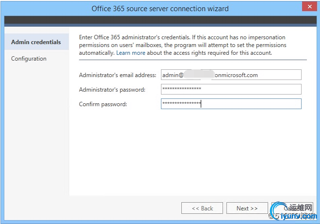

Office 365源服务器连接向导弹出时,提供您的Office 365管理员凭据,然后单击下一步
watermark,size_16,text_QDUxQ1RP5Y2a5a6i,color_FFFFFF,t_100,g_se,x_10,y_10,shadow_90,type_ZmFuZ3poZW5naGVpdGk=.jpg

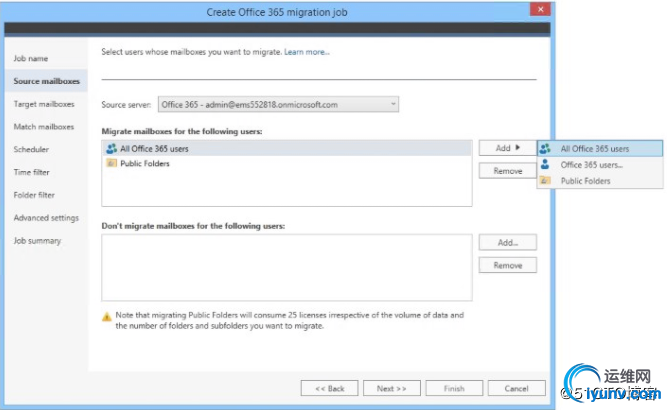

在“ 源邮箱”选项卡中,添加要在此迁移作业中迁移的邮箱。要添加用户,请单击添加按钮并使用删除按钮将其删除。在这里,您还可以管理已经设置的源Office 365租户连接。点击下一步
注意:要将公用文件夹迁移到其他Office 365租户,应用程序始终会消耗CodeTwo Office 365迁移的25个许可证(与公用文件夹卷和许多文件夹和子文件夹无关)。请确保您有足够数量的许可证事先。
