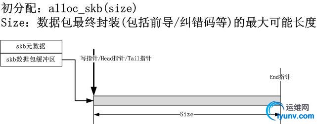

1.分配skb这个是由alloc_skb完成的,完成同一任务的接口形成一个接口族,但是alloc_skb是最基本的接口。
       该alloc_skb接口完成两件事,即分配skb结构体以及skb数据包缓冲区,设置初始值。size参数表示skb的数据包缓冲区的大小,这个大小包括所有层的总和。如果该函数成功返回,那么就相当于你已经有了一个大小为size的空数据包缓冲区以及操作该数据包缓冲区的skb元数据。如下图所示:

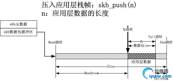

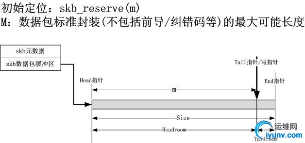

2.初始定位(skb_reserve)skb的逐层封装的关键在于写指针的定位,即这一层从哪个位置开始写。从协议封装的压栈形象来看,这个定位应该是顺序有规律的。初始定位十分重要,后面的定位就是例行公事了。初始定位当然是定位到应用层的末端,从这里开始,逐层将协议头push到skb的数据包缓冲区。初始定位图示如下:
3.拷贝应用层数据(skb_push/copy)当skb分配好了之后,需要将协议“栈”的位置定位在数据包的“最低处”,这是初始定位,这样才可以把每一层的数据或者协议头push到栈上,这个操作由skb_reserve来完成。应用层数据已经在socket之上封装好了,那么就把skb的数据包缓冲区写指针定位到应用数据的开始处,此时的写指针在应用层缓冲区的末尾,因此需要使用skb_push操作将写指针定位到应用层开始处,这等于说压入了应用层栈帧。
       skb_push接口是将一个协议栈帧压入协议栈的接口,它返回一个position,该position就是skb数据包的写指针,告诉调用者,这里开始按照你的封装逻辑封装数据包,写多少字节呢?由skb_push的参数n指示。应用层的压栈操作如下图所示:
将应用层栈帧压入协议栈之后,就可以在写指针位置开始,往后连续写n字节的应用层数据了,一般而言,这些数据来自socket。

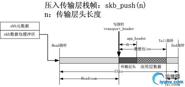

4.设置传输层头部和应用层的操作类似,这次需要把传输层栈帧压入协议栈中,如下图所示:
接下来就可以愉快地在skb_push返回的位置设置传输层头部了,UDP,TCP,就看你对传输层的理解了。设置传输层头部其实就是在skb_push返回的位置开始写数据,写入的长度由skb_push的参数指定,即n。

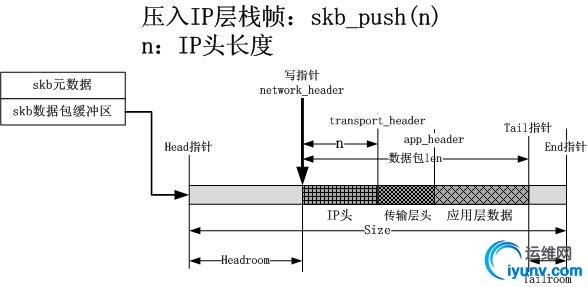

5.设置IP层头部和应用层以及传输层操作类似,这次需要把IP层的栈帧压入协议栈中,如下图所示:
接下来就可以愉快地在skb_push返回的位置设置IP层头部了,如何设置,就看你对IP层的理解了。由于只是演示skb如何封装,因此没有涉及IP层相当重要的IP路由过程。

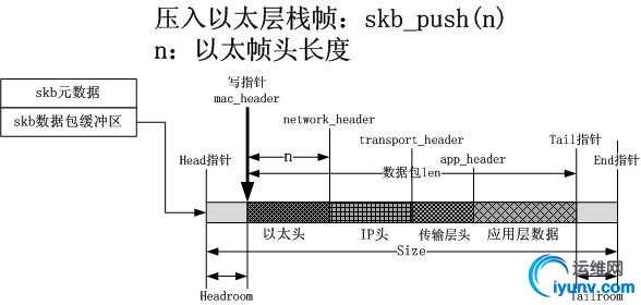

6.设置以太帧头部这个就不说了,和上述的类似...如下图所示:
到此为止,我封装了一个完整的以太帧,可以直接通过dev_queue_xmit发送的那种。一路下来,你会发现,skb数据包缓冲区以“压栈(push)”的方式逐渐被填充,每一层,都是通过skb_push接口压入一个栈帧,返回写指针,然后按照该层的协议逻辑从写指针开始写入栈帧长度的数据。
       在skb_push返回的那一刻,一个栈帧被压入了协议栈,然后该栈帧还仍未被写入数据,也就是说还没有完成封装过程,具体的封装过程由调用者自己实现。
       skb_push导致了skb数据包缓冲区写指针位置的前推,连带的改变了好几个变量,首先数据包的长度增加了n个字节,其次缩小了headroom的空间,然后通过reset_XXX_header的调用,skb记住了某层协议头在数据包中的位置(这点特别重要!比如在TSO/UFO的情况下,网卡驱动需要协议头的位置信息,用以计算校验值,所以虽然skb不记住协议头的位置,一个数据包也能完成封装,但是对于协议栈的完整实现而言,却是不正确的做法,毕竟网卡计算校验码已经成了一种事实上的标准[即便它违背了严格的分层原则!])

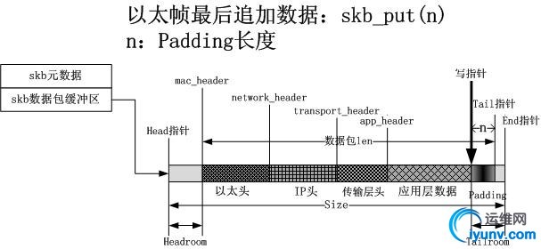

7.在应用数据后面追加PADDING目前为止,从最后的图示上可以看到,在skb数据包缓冲区中,还有两块区域没有使用,一个headroom,一个是tailroom,这些是干什么用的呢?作为一个练习的例子,由于存在某种对齐原则,在封装完成后,我需要在数据包的最后追加一些填充,或者说我需要在最前面加一个前导码,或者最常见的,我要在数据包的最后加一个纠错码,此时应该怎么办呢?
       这个时候就需要headroom或者tailroom了,以在数据包最后追加数据为例,请看下图:
实际上,skb_put的操作就是,在数据包的末尾追加数据。至于说headroom如何使用,我就不多说了,其实还是skb_push,headroom有什么用呢?前导码,X over Y封装,不一而足。
