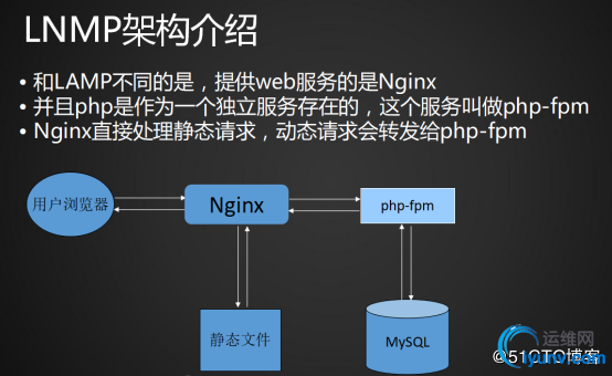

  LNMP架构和LAMP架构挺像的,只不过一个用的Apache一个用的Nginx。LNMP就是Linux+Nginx+MySQL+PHP,Nginx和Apache一样都是web服务器。
  还有一点不同的是在LNMP结构里php会启动一个服务:php-fpm,而LANP中php只是作为Apache的一个模块存在。Nginx会把用户的动态请求交给php服务去处理,这个php服务就会去和数据库进行交互。用户的静态请求Nginx会直接处理,Nginx处理静态请求的速度要比apache快很多性能上要好,所以apache和Nginx在动态请求处理上区别不大,但如果是静态请求处理的话就会明显发现Nginx要快于apache,而且Nginx能承受的并发量要比apache大,可以承受好几万的并发量,所以大一些的网站都会使用Nginx作为web服务器。

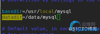

vim /etc/my.cnf 配置文件为以下内容:
watermark,size_16,text_QDUxQ1RP5Y2a5a6i,color_FFFFFF,t_100,g_se,x_10,y_10,shadow_90,type_ZmFuZ3poZW5naGVpdGk=.jpg

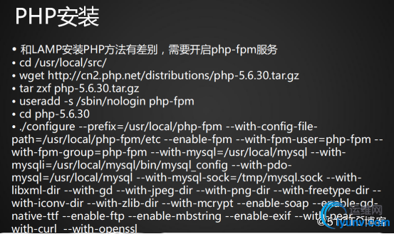

执行configure命令检查编译环境,并配置一些参数:
./configure --prefix=/usr/local/php-fpm --with-config-file-path=/usr/local/php-fpm/etc --enable-fpm --with-fpm-user=php-fpm --with-fpm-group=php-fpm --with-mysql=/usr/local/mysql --with-mysqli=/usr/local/mysql/bin/mysql_config --with-pdo-mysql=/usr/local/mysql --with-mysql-sock=/tmp/mysql.sock --with-libxml-dir --with-gd --with-jpeg-dir --with-png-dir --with-freetype-dir --with-iconv-dir --with-zlib-dir --with-mcrypt --enable-soap --enable-gd-native-ttf --enable-ftp --enable-mbstring --enable-exif --with-pear --with-curl  --with-openssl watermark,size_16,text_QDUxQ1RP5Y2a5a6i,color_FFFFFF,t_100,g_se,x_10,y_10,shadow_90,type_ZmFuZ3poZW5naGVpdGk=.jpg
我这报错了,少了curl包:
解决办法:安装这个包,重新再执行configure即可:
yum -y install libcurl-devel
这种缺少包的情况,少啥装啥就是了,一般都是php缺少的包都是后缀为-devel的包。

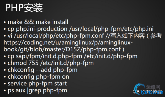

    cp php.ini-production /usr/local/php-fpm/etc/php.ini
创建一个php-fpm.conf文件:
    vim /usr/local/php-fpm/etc/php-fpm.conf
编辑如下内容:
[global]
pid = /usr/local/php-fpm/var/run/php-fpm.pid  //pid存放路径
error_log = /usr/local/php-fpm/var/log/php-fpm.log  //日志存放路径
[www]  //这是一个模块
listen = /tmp/php-fcgi.sock  //监听ip和端口,端口默认为9000
listen.mode = 666  //用来定义php-fcgi.sock文件的权限
user = php-fpm  //定义服务的所属用户
group = php-fpm  //定义服务的所属组
pm = dynamic  //后面这些都是关于进程的信息
pm.max_children = 50
pm.start_servers = 20
pm.min_spare_servers = 5
pm.max_spare_servers = 35
pm.max_requests = 500
rlimit_files = 1024
拷贝启动脚本:
cp sapi/fpm/init.d.php-fpm  /etc/init.d/php-fpm
更改文件权限:
chmod 755 /etc/init.d/php-fpm
添加到服务列表里,并设置开机启动:
chkconfig --add php-fpm
chkconfig php-fpm on

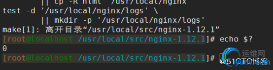

执行成功后编译安装:
make && make install
成功:

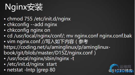

编辑完成后,给这个启动脚本文件设置755权限:
chmod 755  /etc/init.d/nginx
把nginx服务添加到服务列表,并设置开机启动:
chkconfig --add  nginx
如果添加到服务列表出现这个错误:
service nginx does not support chkconfig
那么就检查一下你的启动脚本文件里的这两行有没有问题:
一般都是因为这两行没有写,或者写错了
设置开机启动:
chkconfig nginx on
进入nginx的conf目录:
cd /usr/local/nginx/conf
然后重命名一下配置文件:
mv nginx.conf nginx.conf.bak
因为不使用nginx自带的配置文件,所以需要编辑一个配置文件:
vim nginx.conf
将这网址里的文件内容复制进去:
https://coding.net/u/aminglinux/p/aminglinux-book/git/blob/master/D15Z/nginx.conf
