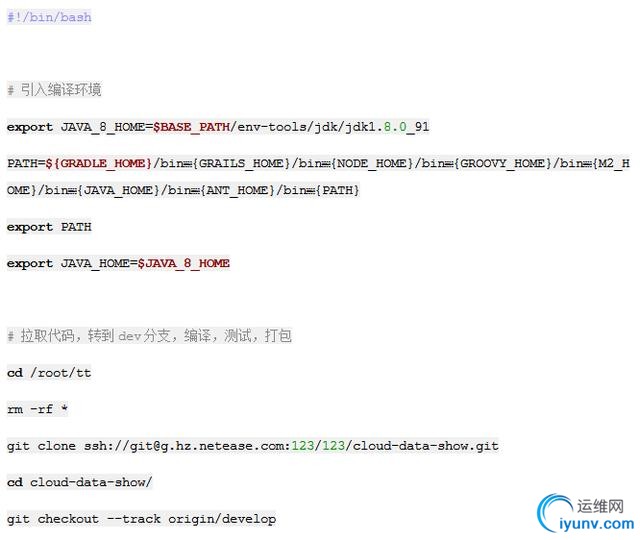

  其实到这一步,就是jenkins的常规流程了,你可以参照创建Job选项的界面的各个配置,制定你构建计划,或者我们直接使用脚本来完成我们的构建操作(建议)选择构建Execute shell,文章末尾会附上一个完整项目的shell构建流程。

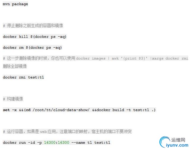

  构建Job:这里,我觉得可以分为两种情况,一种是把拉取代码的过程和构建编译环境的过程都放到Dockfile里面,这适用于比较复杂的编译环境,如Docker本身的编译需要安装许多的依赖,对依赖的版本都有不同的要求,还是建议把编译环境放在容器的里面。另一种情况,为求省事方便,如java工程,编译一般用maven等构建工具来完成的话,大可以放在外面,只是把运行环境搬到Docker容器里。
  Execute shell:

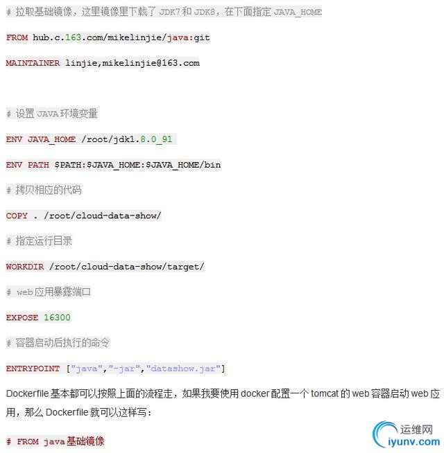

  Dockerfile:
  配置基础运行环境。
  如果需要编译,配置编译环境,可以在容器内拉取代码,执行编译。
  web应用暴露端口。
  配置应用启动命令。
  另外,容器里你都可以配置成8080端口,暴露8080端口,只要再Docker run -p *:8080,运行时改下相应的端口映射就可以了。
