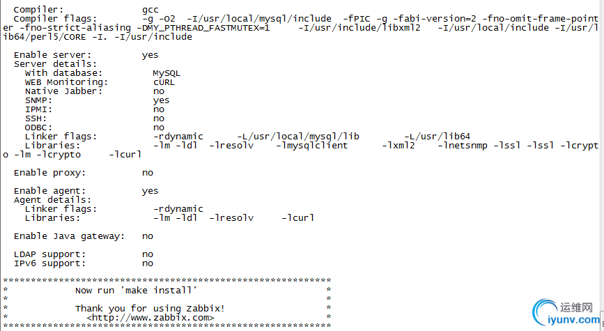

# ./configure --prefix=/usr/local/zabbix-3.4.4/ --enable-server --enable-agent --with-mysql=/usr/local/mysql/bin/mysql_config --with-net-snmp --with-libcurl --with-libxml2
(注意:如果提示缺少libevent
A、下载libevent-2.0.21-stable.tar.gz
B、安装libevent
./configure --prefix=/usr/local/libevent/
make  &&make install
C、重新编译zabbix,后面加上参数--with-libevent=/usr/local/libevent

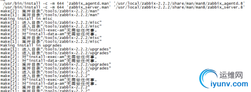

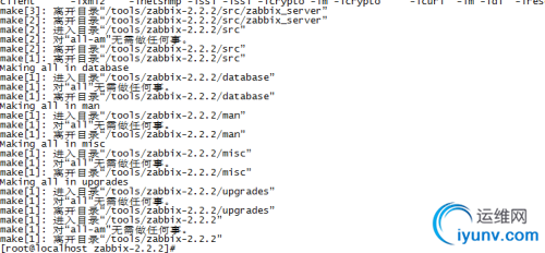

#make
注意:如果执行make错误,event.h致命错误,参考http://blog.51cto.com/zhangshuai2010/1981930
#make install

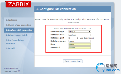

# /usr/local/mysql/bin/mysql -p -uroot
mysql>create database zabbix defaultcharset utf8;
创建数据库zabbix用户
授予权限
mysql>GRANT ALL PRIVILEGES ON zabbix.*TO zabbix@'%'  IDENTIFIED BY '123456';
mysql>flush privileges;
mysql>quit
导入数据库
# /usr/local/mysql/bin/mysql -uroot-p123456 zabbix < database/mysql/schema.sql
#/usr/local/mysql/bin/mysql -uroot -p123456zabbix < database/mysql/images.sql
#/usr/local/mysql/bin/mysql -uroot -p123456zabbix < database/mysql/data.sql

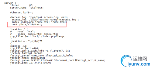

(2)配置虚拟主机
# vi /usr/local/nginx-1.8.1/conf/nginx.conf
更改root目录

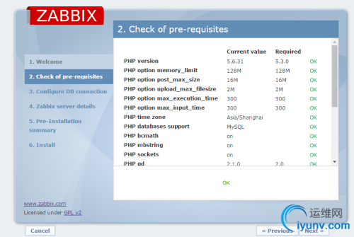

4、配置zabbix

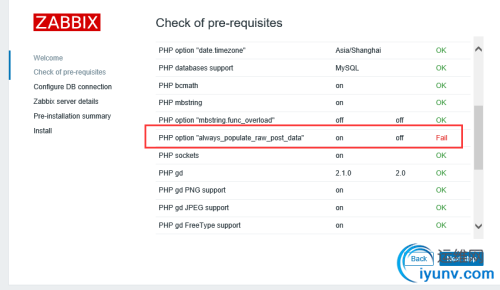

注意:如果php.ini已经更改过需要的要求,如小1更改php配置参数,zabbix继续提示需要更改,那么需要# killall -9 php-fpm(或者pkill -9 php-fpm),然后执行:
# /usr/local/php-5.6.31/sbin/php-fpm -c/usr/local/php-5.6.31/etc/php.ini

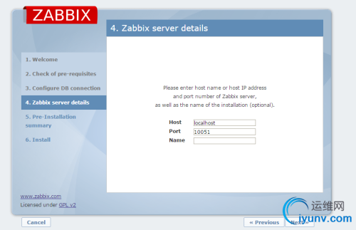

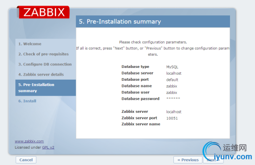

5、打开zabbix,http://192.168.x.x/zabbix

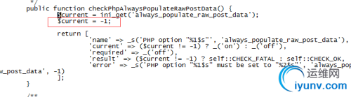

(注意:如果提示错误,如下
编辑/data/site/test/zabbix/include/classes/setup/ CFrontendSetup.php
大概363行,在$current = ini_get('always_populate_raw_post_data');下面添加
添加$current = -1;如下图
)重新刷新,提示正常,

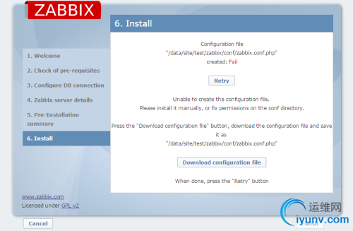

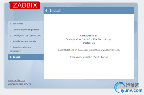

下载后,上传到上面路径/data/site/test/zabbix/conf/目录下面,然后重试

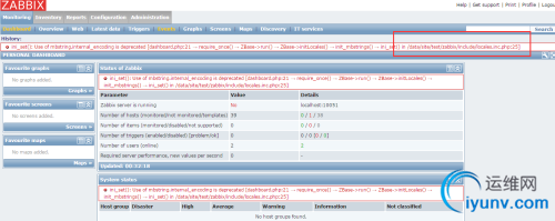

默认用户名:Admin密码:zabbix

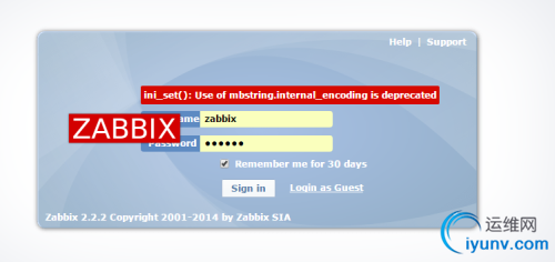

进入提示25行有问题,编辑文件,注销25行

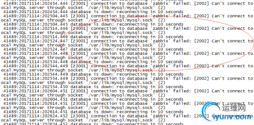

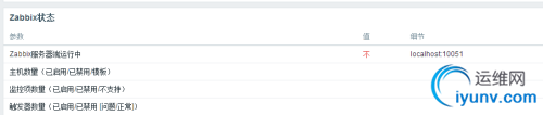

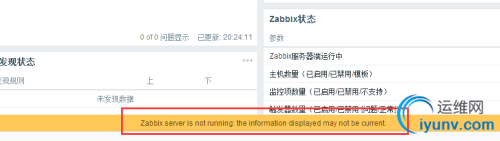

分析如下:
(1)首先查看zabbix日志
# cat /tmp/zabbix_server.log
报了好多找不到/var/lib/mysql/mysql.sock错误,
(2)查找mysql.sock文件,并且做软连接
# find / -name mysql.sock
# ln -s /data/mysql_data_3306/mysql.sock/var/lib/mysql/mysql.sock
(注意:如果没有/var/lib/下面没有mysql目录,则先创建目录,然后创建软连接)

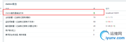

#重新启动zabbix服务
#pkill -9 zabbix
#/usr/loca/zabbix-3.4.3/sbin/zabbix_server  -c /etc/zabbix/zabbix_server.conf(zabbix配置文件路径)
(3)刷新网址,查看状态
