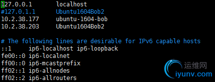

  更新每一个节点服务器的机器名符合这个要求:15个字符或者更少;网络上是唯一的。如果不符合要求可以使用如下命令更改机器名:
sudo vi /etc/hostname
  使用如下命令修改Hosts文件以保证同一个AG中多个节点可以互相通信
sudo vi /etc/hosts
  这里一定注意:修改后可以用ping命令尝试ping hostname,必须返回对应的真正IP地址才行,也就是Hosts文件中不能包含类似hostname和127.0.0.1的对应记录,配置后如下,注意其中”127.0.1.1   Ubuntu1604Bob2”这行被我注释了,否则开启Cluster 服务的时候可能会有问题:
  如果不注释,ping hostname的返回结果是127.0.1.1,注释后返回的是真正IP:
  需要返回真正IP后期配置才好使。
