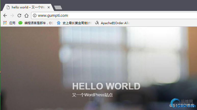

6、查看配置效果
将客户端主机的DNS服务器设置为172.16.20.244
然后在浏览器中输入地址www.gumpti.com
watermark,size_16,text_QDUxQ1RP5Y2a5a6i,color_FFFFFF,t_100,g_se,x_10,y_10,shadow_90,type_ZmFuZ3poZW5naGVpdGk=.jpg

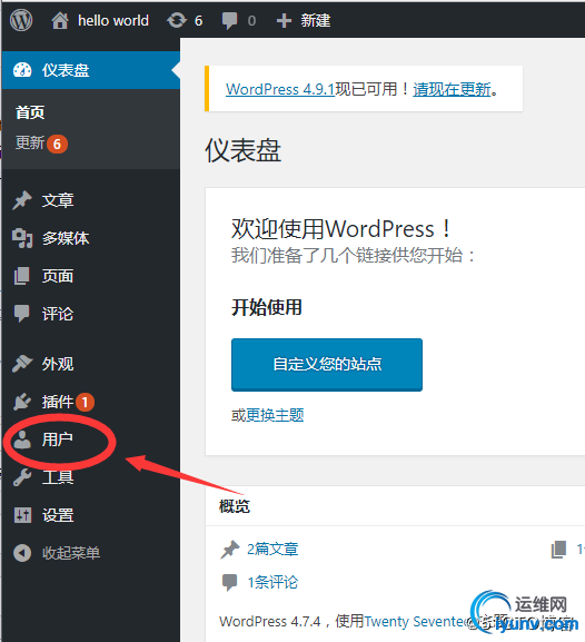

成功显示wordpress界面,会提示需要安装,安装并注册一个管理员账号,然后进入管理界面(实验中我注册的管理员账号为181)
点击“用户”按钮,添加一个用户(实验中我添加的是157)
