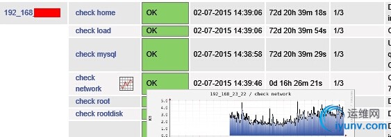

完事把nagios重启一下,刚开始会搜集数据,如下面的提示 大概2分钟就能看到图形界面了,
PNP4Nagios Version 0.6.24
Please check the documentation for information about the following error.
XML file "/usr/local/pnp4nagios/var/perfdata/192_168_1_2/check_network.xml" not found. <a href="http://docs.pnp4nagios.org/faq/6">Read FAQ online</a>
file [line]:
application/models/data.php [312]:
back
在nagios页面会看到
此图会有in,out的网卡流量,可以在服务器ifstat验证
