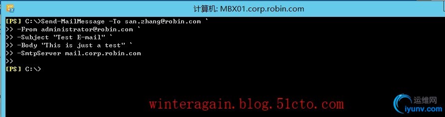

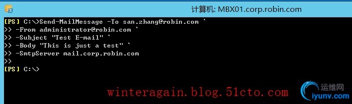

PowerShell V2以及后续版本都提供了核心命令可以通过SMTP发送电子邮件信息。使用下面的语法可以发送一份电子邮件信息:
Send-MailMessage -To san.zhang@robin.com `
-From administrator@robin.com `
-Subject "Test E-mail" `
-Body "This is just a test" `
-SmtpServer mail.corp.robin.com
使用张三的账号登陆OWA看看邮件信息:

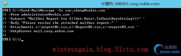

发送带有附件的邮件
也许,你想编写一个脚本生成一个文本文件或CSV文件的报告通过电子邮件进行发送。那么我们可以结合使用Send-MailMessage命令,并加参数-Attachment指定附件。例如,我们先来看看怎么发送一个现有的文件作为邮件附件,然后再来看如何生成一个文件并通过邮件附件进行发送,先来看看怎么发送一个附件:
-Subject "Mailbox Report for $((Get-Date).ToShortDateString())" `
-Body "Please review the attached mailbox report." `
-Attachments c:\report01.csv `

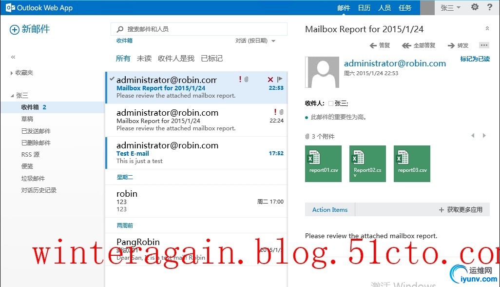

回到收件人邮箱查看信息,可以看到邮件中有了附件:
我们应该注意到,需要提供附件的路径和文件名到-Attachment参数。我们可以用逗号分隔文件发送多个文件:
回到OWA看看信息,有三个附件:

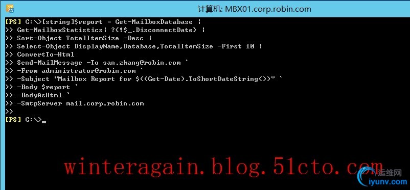

上面的例子中,我们是先导出输出信息到一个文件,然后再把这个文件附加到邮件附件中进行发送。下面我们看一个例子如何将这些信息添加到电子邮件体中。在这个命令中,我们将发送组织架构中邮箱使用前10的信息。命令如下:
[string]$report = Get-MailboxDatabase |
Get-MailboxStatistics| ?{!$_.DisconnectDate} |
Sort-Object TotalItemSize -Desc |
Select-Object DisplayName,Database,TotalItemSize -First 10 |
ConvertTo-Html
-Body $report `
-BodyAsHtml `
看看邮件体:
在这个例子中,我们应该注意到,我们将报告输出到一个变量$report中,而且将$report的类型强制为String类型,因为我们后续我们需要使用-body参数将这些信息附加到有邮件体中。你应该注意到这里使用了ConvertTo-Html命令将对象转换为一个HTML文档,我们可以将这些信息通过-BodyAsHtml开关参数发送这些报告信息到一个HMTL格式的邮件消息中。
