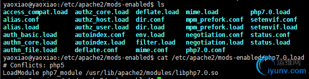

  检验Apache是否可以调用php命令:cat /etc/apache2/mods-enabled/php.load
  出现如下错误提示信息
  输入命令:sudo apt-get install libapache2-mod-php 后,再输入命令cat /etc/apache2/mods-enabled/php7.0.load,不过却提示和PHP5有冲突,这个先不管,截图如下
  注意:由于前面的提示信息是找不到php.load这个文件,所以我进入到相应文件夹去看了下,确实没有这个文件,在输入命令sudo apt-get install libapache2-mod-php后,我再到文件夹里面去看后,有php.7.0.load这个文件。所以我将命令稍作修改:cat /etc/apache2/mods-enabled/php7.0.load

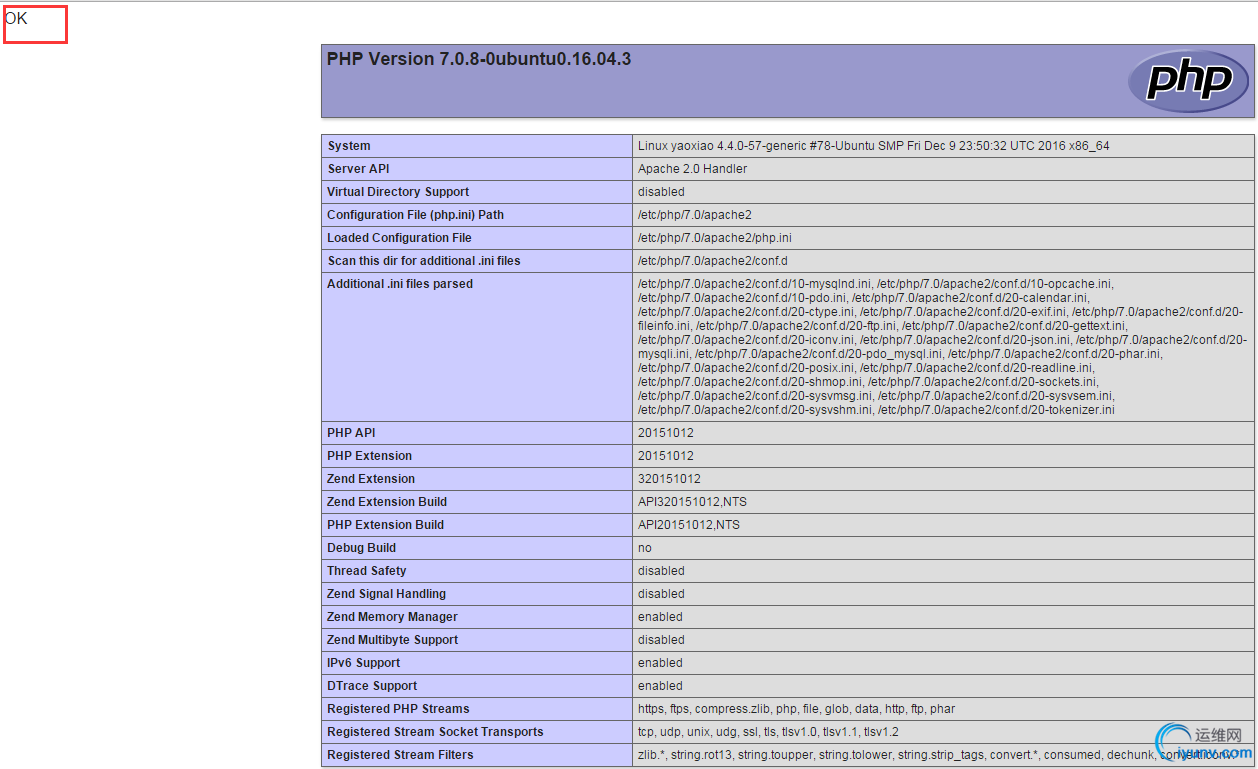

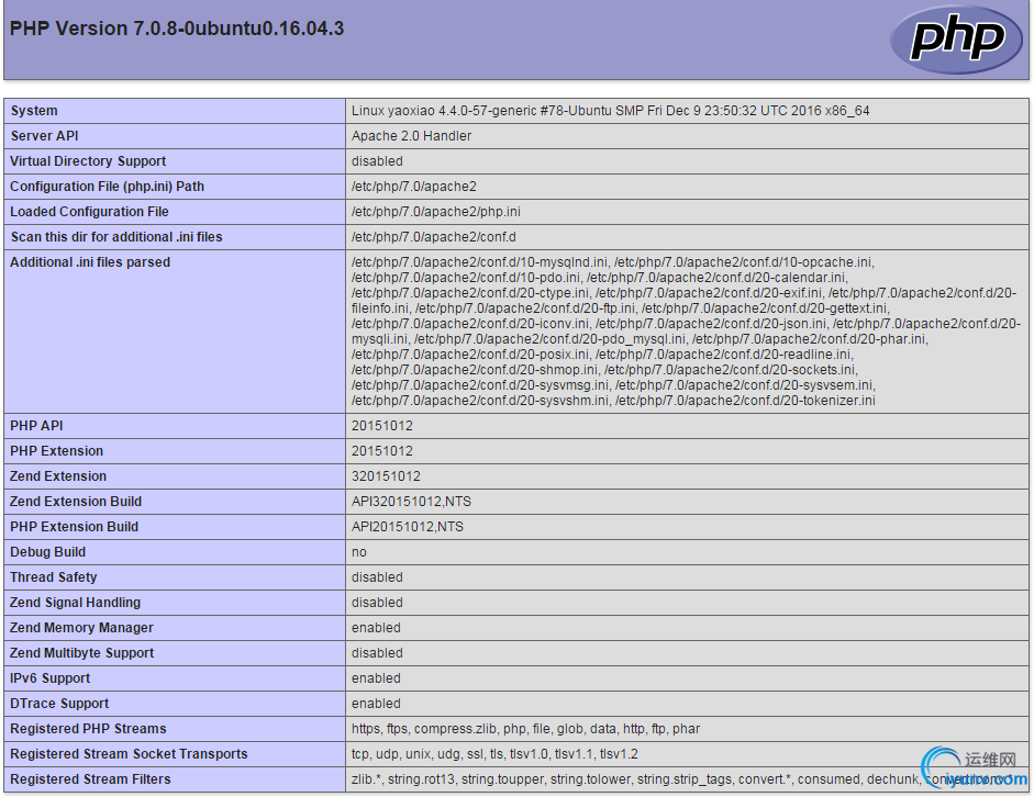

  8. 创建phpinfo服务器探针
    cd /var/www/html
    vim info.php
    进入info.php文件后输入代码如下:
  <?php
  phpinfo();
    编辑文件,保存退出,到浏览器输入ip/info.php可以显示如下内容。(IP为Ubuntu server IP地址)
  修改info.php文件代码为:
  Note:涂掉的是MySQL安装时输入的admin用户密码
       按insert或者I进入到编辑模式,按ESC退出编辑模式,再按:wq,即保存退出;q!强制退出。
  还可以安装一些php的扩展,如php7.0-gd,安装好后可在测试页面看到:

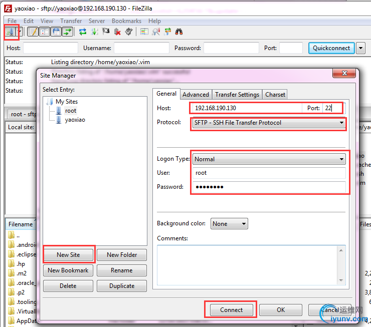

  10. 使用filezilla管理Linux服务器上的文件
  首先下载filezilla,配置:
  可能会遇到无法连接到root用户,解决办法如下:
  进入到配置文件  vim /etc/ssh/sshd_config
  修改  permitrootlogin:yes
  重启ssh服务  service ssh restart

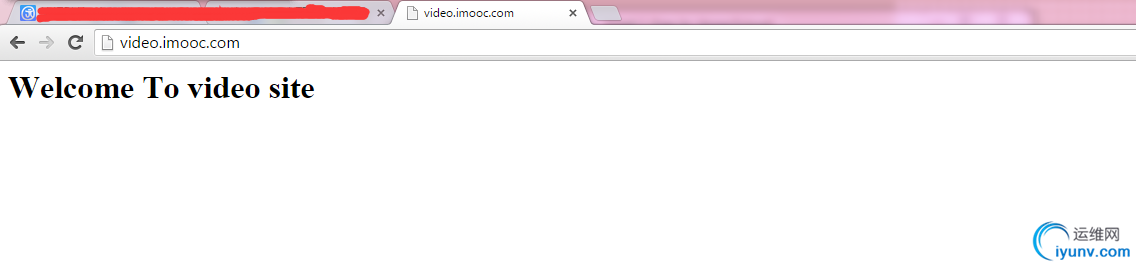

  到浏览器中输入video.imooc.com等三个域名检验,发现跟输入192.168.190.130指向同一个页面。最开始设置好以后在自己电脑上怎么也打不开“It Works”页面,后来发现在Windows客户端查看的话要设置Windows端的hosts文件:打开C:\Windows\System32\drivers\etc\hosts,加入三台虚拟主机的配置:192.168.190.130 video.imooc.com。
  12. 用xshell远程连接到Ubuntu服务器创建虚拟主机文件

  (8)重启Apache服务器,测试网页
  sudo service apache2 restart
  打开地址video.imooc.com bbs.imooc.com oa.imooc.com,页面如下:

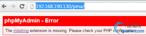

  (2)下载好phpmyadmin安装包,然后使用filezilla将安装包拖到 /var/www/html/ 下面
  使用第二种方式安装完成后,打开http://192.168.190.130/pma/试验一下是否安装成功。提示有如下错误。
  安装php-mbstring即可解决:sudo apt-get install php-mbstring
