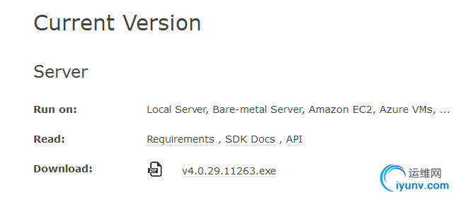

  二、如何下载Photon Server?
  废话少说,直接来说一下如何下载Photon Server搭建的游戏服务器,首先需要下载Photon Server 在                                                                                  https://www.photonengine.com/en/OnPremise/Download 中下载。(第一个就是,可能需要官网账号才能下载,所以注册一个吧) DSC0000.png
  下载之后选个目录点击安装就可以了,完全是傻瓜式安装,没有什么需要注意的地方。

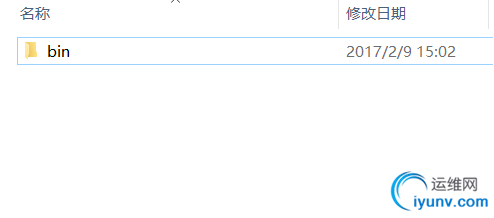

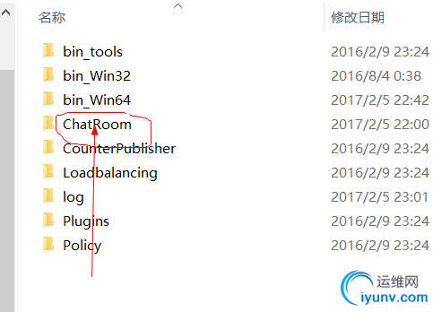

  写好配置文件之后在deploy文件夹中新建一个文件夹,最后取和项目名称一样,再在里面新建一个bin文件夹存放项目生成的程序集
  搞定这些工作之后就开始生成程序集,回到vs,找到写好的项目,右键点击项目名选择属性
  选择生成,选择新建好的bin文件夹
