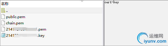

  以阿里云为例,通过域名可以免费申请到证书,包含四个文件:
  并有如下安装指导:
