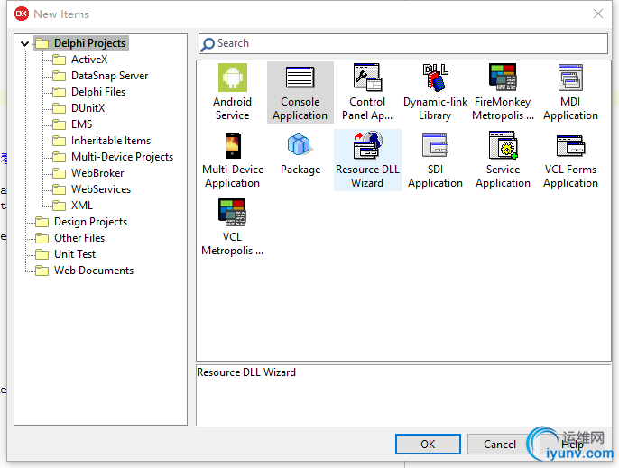

  新建一个控制台工程。

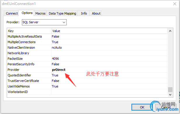

  注意uniconnection 的属性设置
  ok, 设置完毕

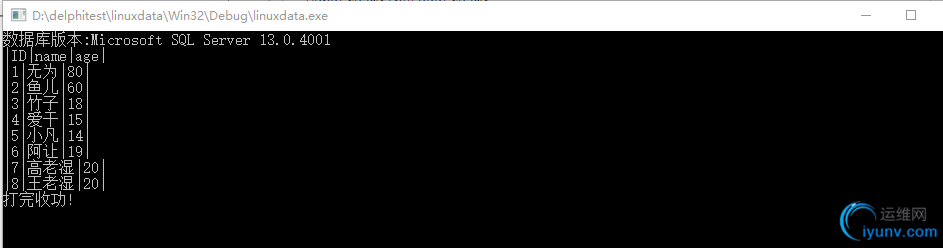

  在windows 上运行无误。

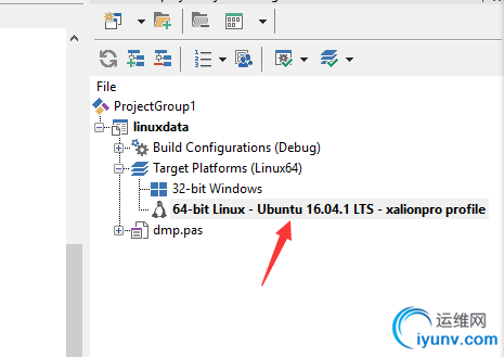

  添加linux 平台编译支持

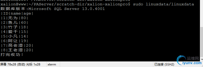

  编译,运行程序
  结果出来了。与windows 下没任何区别。
  记住:我们没有在linux 下安装任何sql server 驱动。
