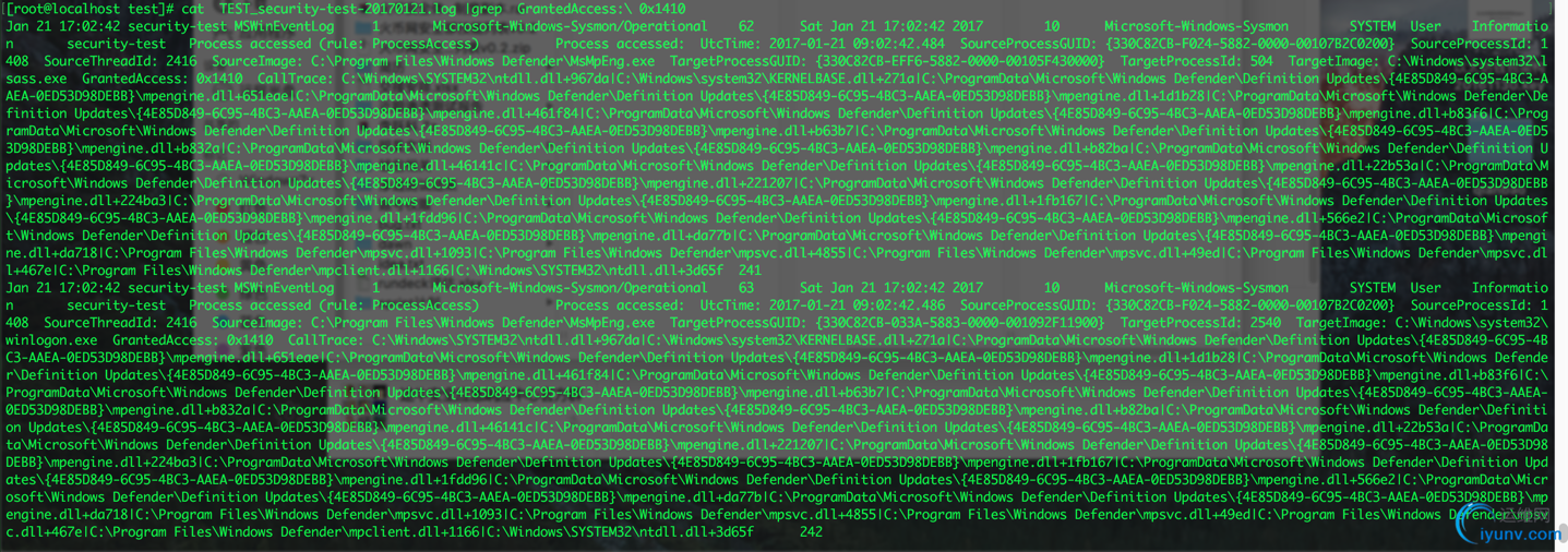

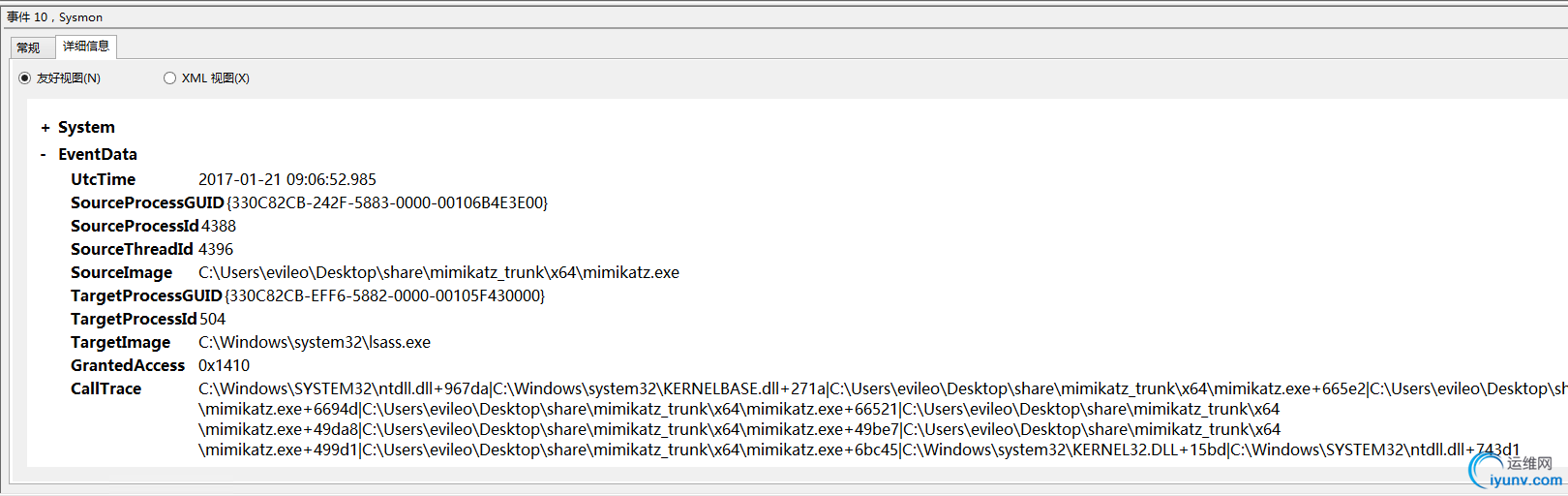

  测试案例:
  安装:
  - sysmon -i config.conf 。
  - nxlog双击运行,记得启动服务。(NXlog可命令行安装 msiexec /i  nxlog-ce-2.9.1716.msi  AGREETOLIECENSE="yes"    ACCEPT=YES  /qr+)
  使用mimikatz抓取hash:
  附NXlog完整配置样例:
