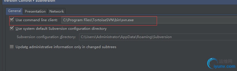

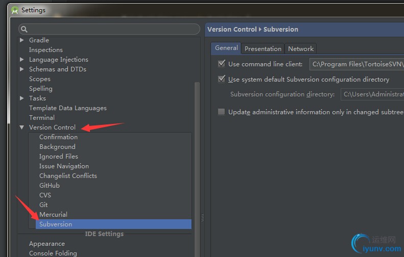

   SVN安装完成后,checkout、commit代码都需要关联svn后才可以,首先打开 AndroidStudio  中的 settingS 配置面板,找到Version Control-->SubVersion如下图:
    General选项卡下配置SVN的路径,Use Command Line Client 输入框最右侧有个浏览的按钮,选择浏览到你本地安装 TortoiseSVN 的 svn.exe 文件路径,如下图:
  注:svn.exe 文件图标不是小乌龟奥,不要看错了···

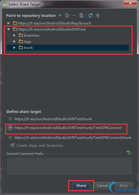

  之后会弹出选择要分享的SVN地址及其他选项,如下图:
  在Define share target下选择第二个,可根据情况在原有位置设定文件夹;选择完成后点击Share就可以了,会弹出让你选择SVN工作副本的格式化版本(jdk版本),如下图:
  建议选择1.8format,我之前选择了其他的试了一下,发现项目总会报出一下错误,原因暂时未发现,就先这样选择吧;点击OK等待一会就能创建本地项目同SVN服务器的关联了;成功后会自动刷新本地的项目,可能需要等一会项目里的内容变成绿色,即表示已经成功了。到目前为止只是将项目同SVN服务器建立了联系,并没有将代码提交到SVN服务器上去。此时会有提示:

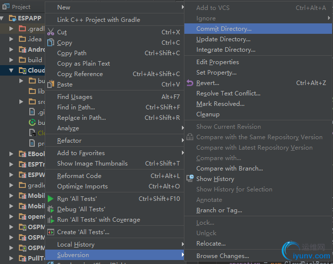

  设置完后,我们右击module/项目,会发现菜单里面多了一个“Subversion”菜单,右键subversion-->Share Directory...或Add to VCS(ps:也可以上传单个类文件)
  前者会弹出选择要分享的SVN地址及其他选项,同上面设置。Add to VCS会关联到默认url,如果路径不是指定的路径,可以通过
  右键subversion-->Relocate...修改定位到的路径。
2.提交module/项目
  右击module/项目-->Subversion--->Commit Directory,这时候会弹出Commit Change对话框,这里显示的是你项目改变的文件,我们点击提交
  或者点击SVN相关操作按钮里的commit就行了

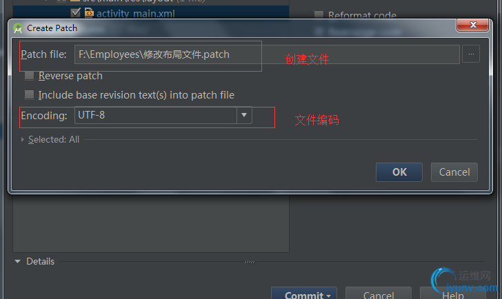

  在commit 按钮下面还有一个是create patch这个选项试一下其作用:
  是创建一个补丁文件主要的作用就是可以查看修改的地方:

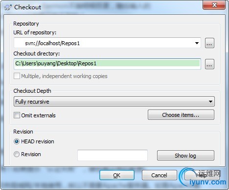

3、检出版本库里面的项目
  第一种:
  选择一个空白的地方或者新建一个空文件夹,单击鼠标右键,选择”SVN Checkout“,然后点击确认即可。
  如果没配置权限,就提示

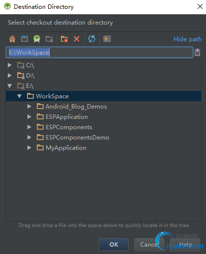

  在AndroidStudio  中顶部菜单中 CVS项中有个checkout from version control-Subversion,点击弹出checkout from Subversion对话框

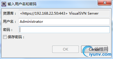

  点+号添加repos的url路径,checkout按钮可以根据选择的路径下载,弹出认证选accept:
  弹出权限认证输入的对话框,然后ok.选择目标路径。
  注:帐号、密码由服务器端给你分配权限
  弹出让你选择SVN工作副本的格式化版本(jdk版本)建议选1.8,也有人说选1.6编译更快,如下图:
  到此,就拉到你设定的目录中了。

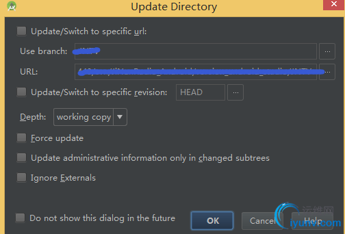

4.update文件夹
  写代码之前一般我们需先更新svn代码到本地,流程如下
  不需要任何改动,直接ok。
  如果存在本地和服务器上文件冲突,三个选项:yours,theirs,merge(合并),根据实际处理。

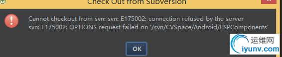

Q:SVN 出现Cannot checkout from svn: Server SSL certificate rejected无法导出文件 或 错误码svn: E170001,svn: E175002
  A:该问题是由于svn的账户名和密码没有权限造成,既然已经配置权限出现这个问题,是因为配置svn证书缓存引起的。
  解决方法一:AndroidStudio  中setting->Version Control->Subversion->General选项卡中点击下面的Clear Auth Cache按钮即可清除证书缓存,此后再次关联项目时只需输入svn用户名密码即可。
  方法二:在项目所在目录,右键【TortoiseSvn】—–》【setings】—-》【saved Data】——-》点击Authentication的【Clean all】按钮
DSC00032.png   清除缓存后,仍出现上面提示,检查respository url是否正确。或是否需要连接vpn。

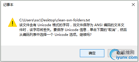

1、在桌面建立一个文本文件,取名为clean-svn-folders.txt,复制添加内容如下:
  Windows Registry Editor Version 5.00
  [HKEY_LOCAL_MACHINE\SOFTWARE\Classes\Folder\shell\DeleteSVN]
@="Delete SVN Folders"
  [HKEY_LOCAL_MACHINE\SOFTWARE\Classes\Folder\shell\DeleteSVN\command]
@="cmd.exe /c \"TITLE Removing SVN Folders in %1 && COLOR 9A && FOR /r \"%1\" %%f IN (.svn) DO RD /s /q \"%%f\" \""

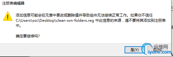

保存之后,提示
直接下一步确定,将扩展名由txt改为reg,是
双击这个reg文件,是(注:双击注入时有些杀毒软件会报木马,忽略即可)。
当出现下面提示,reg文件生效

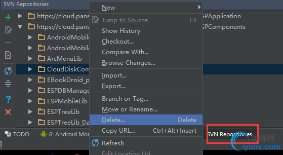

2、然后在浏览器中找到你需要断开连接的文件夹,右键点击找到“Delete SVN Folders”的选项,点击之后,既可以删除这个文件夹下所有的.svn文件了。
  在底部SVN Respositories选项中选中上传的需要删除的项目,右键delete···,删除SVV上传的项目
