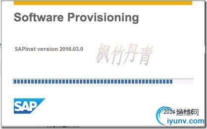

  打开SWPM解压的目录,找到sapinst.exe文件,双击运行。文件本身包含java运行环境,初始显示图 1。
  图 1 安装启动

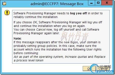

  弹出对话框如图 5所示,点击“OK”按钮,程序对Windows执行注销操作。
  图 5 警告信息
  注销后以原有用户名(本例是admin)再次登录Windows,安装程序会自行启动,以下进行安装参数的设定。如图 6所示,首先需设定SAP服务器的标识,以三个字母或数字的组合,本例填写“FP7”。点击“Next”按钮继续。

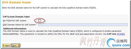

  图 7进行DNS域名(Domain Name)设置,此处不设置既可。点击“Next”按钮继续。

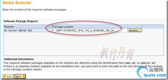

  在图 8,此步指定Kernel文件路径,点击“Browse”按钮弹出目录对话框进行设定。设定完成,点击“Next”按钮继续。
  图 8 设定Kernel文件路径

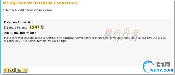

  图 13此步设定MSSQL数据库的实例连接,本地安装给出默认值既可。点击“Next”按钮继续。
  图 13 MSSQL数据库连接设置

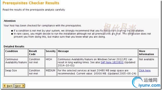

  图 15此步进行系统检查,只查看无需修改,当点击“Next”按钮后,弹出对话框如图 16所示,在此需点击“NO”按钮才可继续。
  图 15 系统检查
  图 16 提示对话框

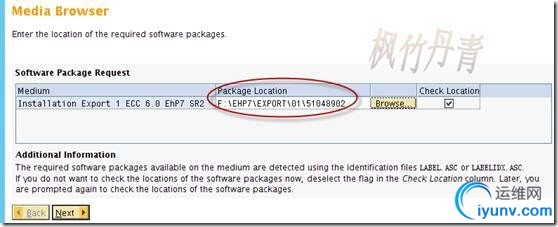

  在图 19,图 20是设定Export 1、 Export 2的文件路径。每步设定后点击点击“Next”按钮继续,系统会检查卷标是否正确,如有错则会保留在原界面。
  图 19 Export 1文件路径指定
  图 20 Export 2文件路径指定

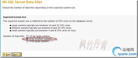

  在图 22,设定MSSQL文件,大、中、小系统分别推荐16、8、4个文件,本例选择中系统的8个文件。点击“Next”按钮继续。

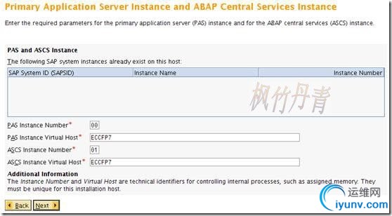

  在图 28是设定两个系统编号(Central Instance Number)和Host名,两个编号分别是Primary Application Server(主应用服务器,简称PAS)和ABAP Center Services(ABAP中心服务,简称ASCS),在此设为00和01。Host(主机名)采用安装程序提供的系统默认主机名。在图中,安装程序列出当前服务器已有的编号,设定时不要发生冲突。点击“Next”按钮继续。

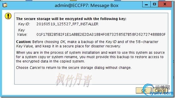

  图 33设置安全存储key的生成(Secure Storage Key Generation),如图选择,点击“Next”后弹出图 34界面,再点击“OK”按钮继续。
  图 33 安全存储key的生成
  图 34 安全存储key值提示

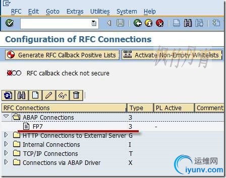

  用SAP*在Client 000登录(密码是安装时设定),登录成功后可查看相关信息,用SU01查看,目前在Client 000只有SAP*、DDIC两个用户。在前台执行事物码SM59,如图 45所示,可以看到目前只有一个RFC条目,其名称就是系统标识。
