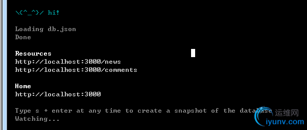

2.小试身手
  新建db.json文件
  运行cmd命令行
json-server --watch db.json
  若打印出如下表
  则运行成功,因json-server默认监听的3000端口,直接访问地址:http://localhost:3000/posts可得结果
  注:json-server里面的id是不可变的。用来标识每一条数据,这就好比该json文件时一个数据库,根属性名对应一张张的表,id是表里面的primary key。因此,如果如果你用put方法推入一条带有id的数据,是会被忽略的。

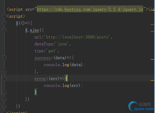

3.1简单应用
  启动服务:json-server --watch db.json,通过jquery的ajax我们可以简单的应用
