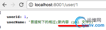

  4.2 手动刷新/refresh
  可以尝试把git配置项目里的application-dev.yml修改下内容,再浏览刚才的http://localhost:8001/user/1 发现内容并没有变化。
  http://localhost:8001/refresh 手动向这个地址,发一个post请求(可以用postman或 curl -d '' http://localhost:8001/refresh),可以看到
  说明demo.title这个配置项被刷新了,再浏览http://localhost:8001/user/1  可以看到有变化了

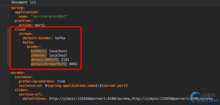

  spring cloud bus目前仅支持rabbitmq 及 kafka,我们以kafka为例,先在service-provider的application.yml里,加入下面的配置
  然后依赖项里,加入:
compile 'org.springframework.cloud:spring-cloud-starter-bus-kafka'
  注:关于kafka的环境搭建,网上有很多资料,大家可以参考下。
  配置好这些后,本机启动kafka,然后再重启service-provider,就会多出一个/bus/refresh的端点,即:http://xxx:port/bus/refresh ,只要向集群中的任何一台机器的/bus/refresh发起post请求,就会同步刷新其它所有节点。原理大致就是,这台机器会发一条消息到kafka中,然后其它机器都是挂在消息总线上的,也会监听到该消息,然后刷新各自的配置。
