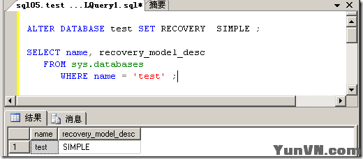

更改数据库恢复模式的命令如下
ALTER DATABASE 数据库名 SET RECOVERY  FULL  ; --更改为完全模式
ALTER DATABASE 数据库名 SET RECOVERY  bulk_logged ; --更改为大容量日志模式
ALTER DATABASE数据库名SET RECOVERY  ; --更改为简单模式
执行效果如图所示
注意事项:如果更改为简单模式,那以后将无需事物日志备份,但是一定要确保的定期执行数据库备份来确保数据的完整性。
如果更改为完整模式或者大容量日志模式,那一定首先进行一次完整的数据库备份以启动日志链,并且设置任务计划来定期的日志备份
