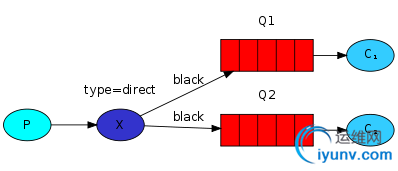

   为了说明,请考虑以下设置:
   在这个设置中,我们可以看到【Direct】类型的【消息交换机】X与两个队列相绑定。 第一个队列与【绑定键】的值是Orange相绑定的,第二个队列有两个绑定,一个【绑定键】的值是black,另一个【绑定键】的值是green。
   在这样的设置中,发布到具有【路由键】为orange的【消息交换机】的消息将被路由到队列Q1。 具有black或green【路由键】的消息将转到Q2。 所有其他消息将被丢弃。
3、多重绑定
       DSC0001.png   使用相同的【绑定键】绑定多个队列是完全合法的。 在我们的示例中,我们可以在X和Q1之间添加【绑定键】是black的绑定。 在这种情况下,【direct】类型的【消息交换机】将表现得像【Fanout】类型的【消息交换机】,并将消息发送到所有匹配的队列。 具有【路由键】是black的消息将传送到Q1和Q2。
