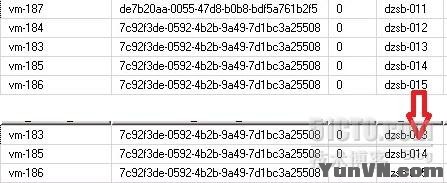

这时候你从VCS后台进去看发现桌面和池还在,不要急,看下view composer数据库中的SVI_SIM_CLONE表,真的有删除哦亲,等到你看我的第二部分VCS里就没了哦亲

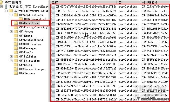

三、定义了永久磁盘的各位亲还要多一个步骤
删掉。。。不删也行,反正磁盘空间早就删了
