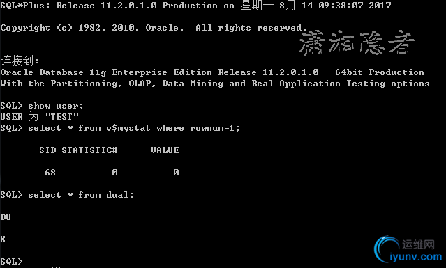

关于SQL*Net message from client 这种等待事件,很好模拟,如下所示,会话68执行了一个SQL后,一直没有向服务器端发送任何SQL语句,那么在服务器端,会话68一直处于SQL*Net message from client等待事件
会话68连接到数据库后,执行完一个SQL后,不再做任何操作。如下所示:
SQL> show user;USER 为 "TEST"SQL> select * from v$mystat where rownum=1;        SID STATISTIC#      VALUE---------- ---------- ----------        68          0          0

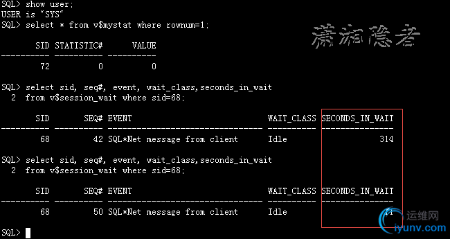

会话72中查看会话68的状态,就会发现会话68处于SQL*Net message from client等待
SQL> show user;USER is "SYS"SQL> select * from v$mystat where rownum=1;        SID STATISTIC#      VALUE---------- ---------- ----------        72          0          0 SQL> select sid, seq#, event, wait_class,seconds_in_wait   2  from v$session_wait where sid=68;        SID       SEQ# EVENT                            WAIT_CLASS SECONDS_IN_WAIT---------- ---------- -------------------------------- ---------- ---------------        68         42 SQL*Net message from client     >
但是如果此时在会话68里面执行一个SQL语句,你会看到SECONDS_IN_WAIT就会清零重新开始计时。
