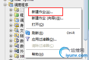

  打开项目列表-->调度程序-->作业,右击新建作业。

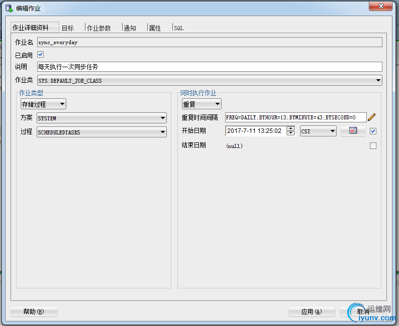

  打开编辑作业窗口后,就可以在这里设定参数了。
  作业名随便起一个,已启用可以先不打勾,创建好后选择启用也可以的。
  说明里可以加汉字做一些介绍。
  作业类用默认的。
  作业类型里面选择存储过程,方案选择默认,打开过程下拉框,就可以看到我们之前创建好的存储过程,把它选上。
  右边何时执行作业就是选择频率了,可以根据自己的需求选择执行一次还是每天执行,重复时间间隔里面可以详细选择每年、每月、每天、每时等详细参数。选好之后会自动生成代码。
  开始时间和结束时间也可以按自己的需求进行选择。
  选好之后点击应用,作业就创建好了,如果刚才选择了已启用,这时候作业已经开始运行了。如果刚才没选启用,在创建好的作业上右击,选择启用,也会开始运行。
  设置一个合理的运行频率和运行时间进行测试是否运行正确,无误之后再修改频率和时间为真正运行的频率和时间。至此,所有过程全部完成了。
