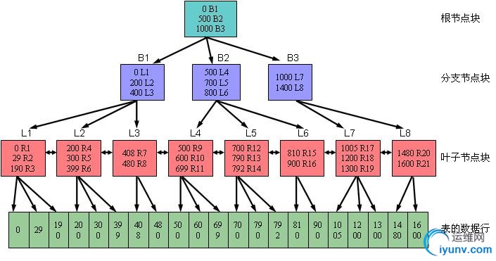

  • B-TREE索引
  一个B树索引只有一个根节点,它实际就是位于树的最顶端的分支节点。
  可以用下图一来描述B树索引的结构。其中,B表示分支节点,而L表示叶子节点。
  对于分支节点块(包括根节点块)来说,其所包含的索引条目都是按照顺序排列的(缺省是升序排列,也可以在创建索引时指定为降序排列)。每个索引条目(也可以叫做每条记录)都具有两个字段。第一个字段表示当前该分支节点块下面所链接的索引块中所包含的最小键值;第二个字段为四个字节,表示所链接的索引块的地址,该地址指向下面一个索引块。在一个分支节点块中所能容纳的记录行数由数据块大小以及索引键值的长度决定。比如从上图一可以看到,对于根节点块来说,包含三条记录,分别为(0 B1)、(500 B2)、(1000 B3),它们指向三个分支节点块。其中的0、500和1000分别表示这三个分支节点块所链接的键值的最小值。而B1、B2和B3则表示所指向的三个分支节点块的地址。
  对于叶子节点块来说,其所包含的索引条目与分支节点一样,都是按照顺序排列的(缺省是升序排列,也可以在创建索引时指定为降序排列)。每个索引条目(也可以叫做每条记录)也具有两个字段。第一个字段表示索引的键值,对于单列索引来说是一个值;而对于多列索引来说则是多个值组合在一起的。第二个字段表示键值所对应的记录行的ROWID,该ROWID是记录行在表里的物理地址。如果索引是创建在非分区表上或者索引是分区表上的本地索引的话,则该ROWID占用6个字节;如果索引是创建在分区表上的全局索引的话,则该ROWID占用10个字节。

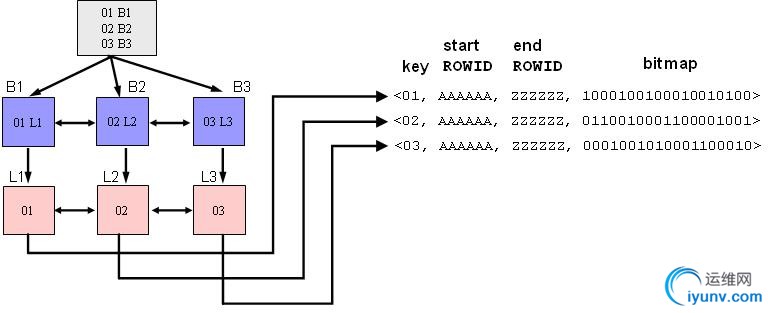

  • bitmap索引
  位图(bitmap)索引是另外一种索引类型,它的组织形式与B树索引相同,也是一棵平衡树。与B树索引的区别在于叶子节点里存放索引条目的方式不同。从前面我们知道,B树索引的叶子节点里,对于表里的每个数据行,如果被索引列的值不为空的,则会为该记录行在叶子节点里维护一个对应的索引条目。
  而位图索引则不是这样,其叶子节点里存放的索引条目如下图所示。
  假设某个表T里所有的记录在列C1上只具有三个值:01、02和03。在表T的C1列上创建位图索引以后,则叶子节点的内容如图9-14所示。可以看到,位图索引只有三个索引条目,也就是每个C1列的值对应一个索引条目。位图索引条目上还包含表里第一条记录所对应的ROWID以及最后一条记录所对应的ROWID。索引条目的最后一部分则是由多个bit位所组成的bitmap,每个bit位就对应一条记录。
  当发出where c1='01'这样的SQL语句时,Oracle会去搜索01所在的索引条目,然后扫描该索引条目中的bitmap里所有的bit位。第一个bit位为1,则说明第一条记录上的C1值为01,于是返回第一条记录所在的ROWID(根据该索引条目里记录的start ROWID加上行号得到该记录所在的ROWID)。第二个bit位为0,则说明第二条记录上的C1值不为01,依此类推。另外,如果索引列为空,也会在位图索引里记录,也就是将对应的bit位设置为0即可。
  如果索引列上不同值的个数比较少的时候,比如对于性别列(男或女)等,则使用位图索引会比较好,因为它对空间的占用非常少(因为都是用bit位来表示表里的数据行),从而在扫描索引的时候,扫描的索引块的个数也比较少。可以试想一下,如果在列的不同值非常多的列上,比如主键列上,创建位图索引,则产生的索引条目就等于表里记录的条数,同时每个索引条目里的bitmap里,只有一个1,其它都是0。这样还不如B树索引的效率高。
  如果被索引的列经常被更新的话,则不适合使用位图索引。因为当更新位图所在的列时,由于要在不同的索引条目之间修改bit位,比如将第一条记录从01变为02,则必须将01所在的索引条目的第一个bit位改为0,再将02所在的索引条目的第一个bit位改为1。因此,在更新索引条目的过程中,会锁定位图索引里多个索引条目。也就是同时只能有一个用户能够更新表T,从而降低了并发性。
  位图索引比较适合用在数据仓库系统里,不适合用在OLTP系统里。

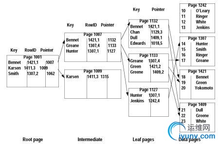

  • 聚族索引
  在这里还是用字典来进行类比,一般来说汉语字典中有几种索引,如拼音、偏旁、笔画等。字典本身的组织也是排序的,我记得一般是按照拼音排序的。这里的拼音就是聚族索引。也就是说聚族索引的组织顺序和数据本身的组织顺序是一致的 ,这也解释了数据库中只能定义一个聚族索引的原因,因为数据本身只能按一种方式进行排序。
  那聚族索引有什么特别的好处呢,这个好处就是在数据库中执行查找一批数据的语句会比较快,因为数据已经按照聚族索引排好序了,很少的io操作就可以将数据从库中取出。好比你在字典中查找发音从从a到c的汉字,只需要查到a的开始页和c的结束页,中间的所有页都符合查询要求,不用再一页一页地查找。

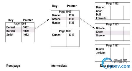

  • 非聚族索引
  非聚族索引就好比字典里的偏旁、笔画索引,其 索引组织顺序和数据组织顺序不一致 ,因此非聚族索引可以创建多个。当查找一条数据时,非聚族索引和聚族索引的效率相差不大,但查找一批数据(n)时,非聚族索引需要的io可能是聚族索引的n倍,因为非聚族索引需要一条一条地进行查找。
