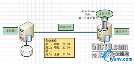

数据备份原理
数据备份属于数据容灾保护中的内容,所有的数据备份系统设计都基于这五个元素,备份源、备份目标、传输网络、备份引擎和备份策略。用户按照需要制定备份策略,使用定时任务执行备份脚本,使用备份引擎将需要备份的的数据从备份源通过传输网络传送到备份目标。
备份五元组:
1、备份源
需要备份的数据统一称为备份源,可以是文本数据,音视频数据,也可以是数据库数据等等。
2、备份目标
存放备份数据的位置,通常建议将备份数据存放在异机,或者是更远的数据中心,备份目标可以是在线的磁盘,磁盘阵列柜,也可以是磁带库或是虚拟带库。而备份目标所在的位置可以在同一个数据中心,也可以是容灾机房。
3、传输网络
备份数据时使用的传输链路,可以是专线,以太网,Internet,VPN等等,只要保证备份源与目标之间的路由可达即可。
4、备份引擎
数据要能够从源到目标流动,就要有动力,就像是水要流动一样,这个动力来源就是备份引擎,像mysqldump ,nvbu,还有大量的备份软件都是备份引擎。
5、备份策略
为了有效备份,并减少人为操作,应该制定完善的备份策略。通常全备与差备与增备相结合,备份的时间点应该尽量避开业务高锋期,通常在晚上执行,通过定时任务实现。

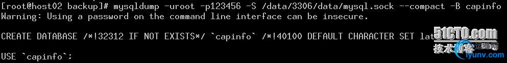

1、-B
如果想一次备份多个库需要添加B参数,B参数会在备份数据中添加create database和use语句

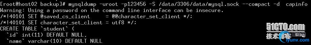

5、-d
只备份表结构不备份数据。
