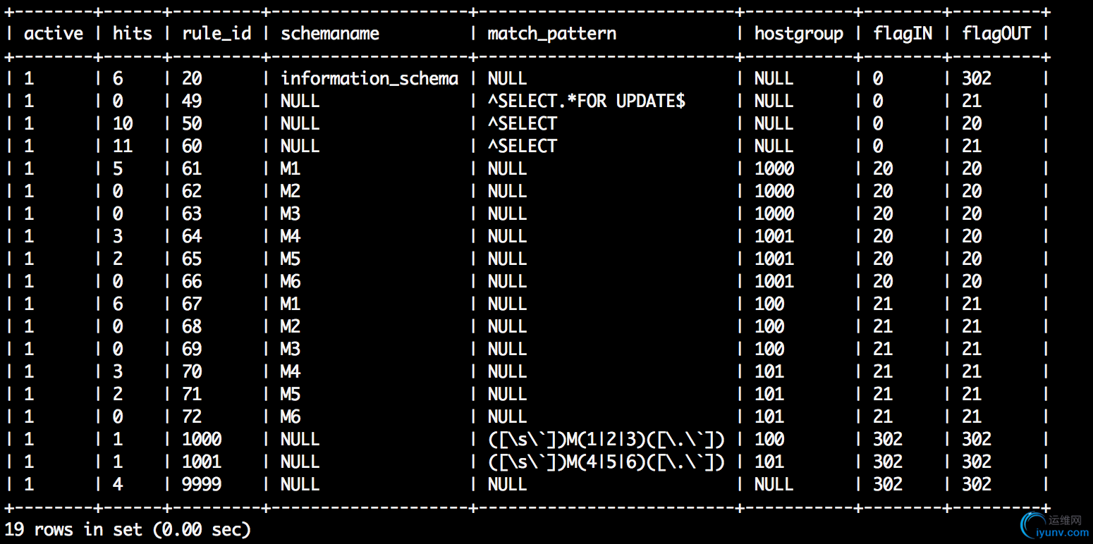

  3,flagIN/flahOUT规则链实现多实例(推荐)
  和2中的条件一样,先配置ProxySQL的servers,users:
admin@127.0.0.1 : (none) 01:09:52>insert into mysql_servers(hostgroup_id,hostname,port,weight,max_replication_lag,comment)

  最终的路由规则如下:
select rule_id,schemaname,destination_hostgroup,match_pattern,negate_match_pattern,flagIN,flagOUT,apply,error_msg from mysql_query_rules;

  查看路由命中率:
select active,hits, mysql_query_rules.rule_id, schemaname,match_pattern,destination_hostgroup hostgroup,flagIn,flagOUT   FROM mysql_query_rules NATURAL JOIN stats.stats_mysql_query_rules ORDER BY mysql_query_rules.rule_id;

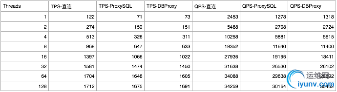

--初始
#查询路由命中信息
admin@127.0.0.1 : (none) 02:44:52>select * from stats_mysql_query_rules;                                                                                                             +---------+------+
| rule_id | hits |
| 20      | 0    |
| 48      | 0    |
| 49      | 0    |
| 50      | 0    |
| 60      | 0    |
| 61      | 0    |
| 62      | 0    |
| 63      | 0    |
| 64      | 0    |
| 65      | 0    |
| 66      | 0    |
| 67      | 0    |
| 68      | 0    |
| 69      | 0    |
| 70      | 0    |
| 71      | 0    |
| 72      | 0    |
| 1000    | 0    |
| 1001    | 0    |
| 9999    | 0    |
20 rows in set (0.00 sec)
#查询统计信息
admin@127.0.0.1 : (none) 02:45:09>select * from stats_mysql_query_digest;
Empty set (0.00 sec)

#重写查询的路由命中了2次
admin@127.0.0.1 : (none) 02:50:12>select * from stats_mysql_query_rules;
| rule_id | hits |
| 20      | 1    |
| 48      | 2    |
| 49      | 0    |
| 50      | 1    |
| 60      | 1    |
| 61      | 3    |
| 62      | 0    |
| 63      | 0    |
| 64      | 0    |
| 65      | 0    |
| 66      | 0    |
| 67      | 1    |
| 68      | 0    |
| 69      | 0    |
| 70      | 0    |
| 71      | 0    |
| 72      | 0    |
| 1000    | 0    |
| 1001    | 0    |
| 9999    | 1    |
  从上面的结果看,查询重写已经测试通过。到此,关于ProxySQL的相关测试已经结束,下面分析下和DBProxy的特性差别和性能差异。

  读写混合(oltp_read_write.lua)测试对比:
  直连数据库:
./bin/sysbench --test=./share/sysbench/oltp_read_write.lua --mysql-host=192.168.200.202 --mysql-port=3306 --mysql-user=sbuser --mysql-password=sbuser --mysql-db=sbtest  --report-interval=10  --max-requests=0 --time=120 --threads=1 --tables=3  --table-size=1000000 prepare/run/cleanup
  ProxySQL连接数据库:
./bin/sysbench --test=./share/sysbench/oltp_read_write.lua --mysql-host=192.168.200.24 --mysql-port=6033 --mysql-user=sbuser --mysql-password=sbuser --mysql-db=sbtest  --report-interval=10  --max-requests=0 --time=120 --threads=1 --tables=3  --table-size=1000000 --skip-trx=on --db-ps-mode=disable --mysql-ignore-errors=1062 prepare/run/cleanup
  DBProxy连接数据库
./bin/sysbench --test=./share/sysbench/oltp_read_write.lua --mysql-host=192.168.200.24 --mysql-port=3308 --mysql-user=sbuser --mysql-password=sbuser --mysql-db=sbtest  --report-interval=10  --max-requests=0 --time=120 --threads=1 --tables=3  --table-size=1000000 --skip-trx=on --db-ps-mode=disable --mysql-ignore-errors=1062 prepare/run/cleanup
  测试的线程:1、2、4、8、16、32、64、128
  把上面数据以曲线图的形式表现:
  TPS:
  QPS:
  测试小结:
  在读写混合的模式下:线程越少差距越大,测试结果和美团点评DBProxy读写分离使用说明里的测试报告基本吻合,这里主要对比ProxySQL和DBProxy的性能情况,从上图看到二者性能差不多,不过DBProxy的CPU消耗是ProxySQL的1到1.5倍。
