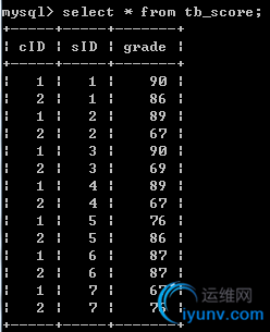

  我们从最简单的存储过程开始说起,如下是不包含任何参数的存储过程,代码为:CREATE PROCEDURE Proc() BEGIN SELECT * FROM tb_score; END; 我们定义了一个名称为Proc的存储过程,该过程是用来查询tb_score(该表接上篇博客,已存在)数据库表中的所有数据。
  第一张图是通过执行sql语句查询到tb_score表中的数据。第二张图是创建存储过程,其中第一句DELIMITER //是将MySQL的结束符设置为//,因为MySQL默认的结束符为分号,为了避免与存储过程中SQL语句结束符相冲突,需要DELIMITER改变存储过程的结束符,并以“END //”结束存储过程。第三张图是调用存储过程,在调用存储过程之前先将MySQL结束符恢复为默认的分号(DELIMITER ;)然后通过CALL Proc()调用。

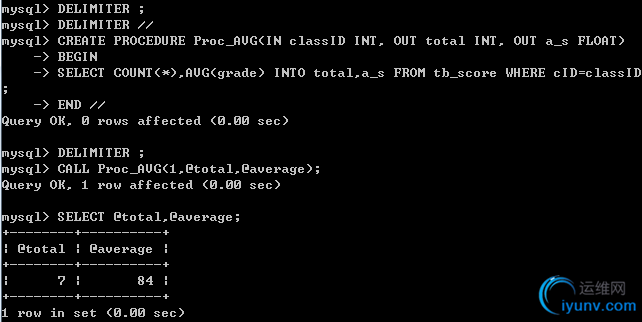

  如我们需要查询课程号为1的学生的人数和平均成绩,则存储过程定义如下:CREATE PROCEDURE Proc_AVG(IN>

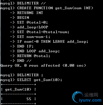

  • LOOP语句。循环语句用来重复执行某些语句,与IF和CASE相比,LOOP只是创建一个循环操作的过程,并不进行条件判断。LOOP内的语句一直重复执行直到循环被退出。跳出循环过程使用LEAVE子句,LOOP语句基本格式为:[label] LOOP statement_list END LOOP[label] label表示LOOP语句的标注名称,该参数可以省略,statement_list表示需要执行的语句。 DSC0009.png

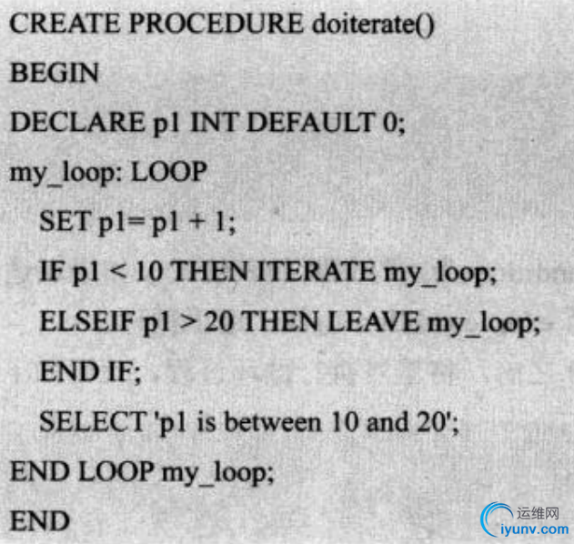

  • ITERATE语句。将执行顺序转到语句段开头处,语句基本格式为:ITERATE lable ITERATE只可以出现在LOOP、REPEAT和WHILE语句内。ITERATE的意思为再次循环,label参数表示循环的标志。ITERATE语句必须跟在循环标志前面。例子中p1=0,如果p1的值小于10时,重复执行p1加1操作;p1大于等于10并且小于20时,打印消息'p1 is between 10 and 20';p1大于20时,退出循环。 DSC00010.png

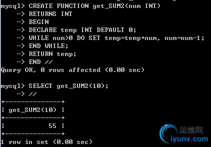

  • WHILE语句。WHILE语句创建一个带条件判断的循环过程,与REPEAT不同,WHILE在执行语句时先对指定的表达式进行判断,为真则执行循环内的语句,否则退出循环。语句基本格式:[label] WHILE expr_condition DO statement_list END WHILE [label] DSC00011.png
